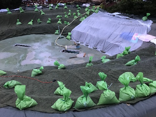

ich hänge bei mir gerade zwischen der ersten und der Schicht - dem Regen sei Dank
nun fällt mir auf, dass das Regenwasser bei mir im Teich ziemlich grau wird. So, dass ich max. 20cm Sichttiefe habe. Kann das vom vermörteln kommen oder liegt das an dem einen Sack Betonestrich den ich für eine Mauer genommen habe?

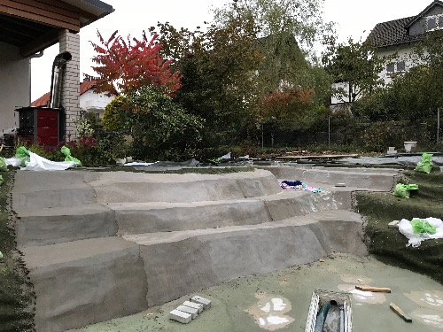

Hallo, ich bin auch grad am Vermörteln, mache bei dem Wetter immer mal einen Meter weiter. Mit dünner Folie schütze ich das Werk vor dem Regen. Wenn es fest genug ist kann der Regen schön drüberlaufen. Das entspricht dann der Nacharbehandlung vom Mörtel.
Ich habe bei mir auch unten angefangen, nur leider zu dünn. Salamander hat mir geraten jetzt doch erst die Wände fertig zu machen, dann nochmal eine Schicht auf dem Boden.
Bis jetzt bin ich mit der Belastbarkeit der Terrassen und Wände zufrieden. (5cm und 3cm), selbst gemischt.
