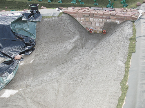

Ich halte also fest:
macht nix, wenn die erste Schicht schon ausgehärtet ist, oder ein Abschnitt. Die nächste Schicht lässt sich dann später auftragen bzw. der anschließende Abschnitt lässt sich an den ausgehärteten Abschnitt anfügen.

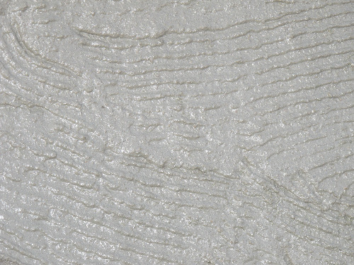

Wenn die erste Schicht mit der Zahnkelle strukturiert wurde hält das. wenn es glatt ist wird es nicht so gut halten.Ich würde die erste Schicht auf jeden Fall gut anfeuchten.

von breidi
breidi antwortete auf Vorgehensweise beim Vermörteln
das weißt ich ja aber ich will morgen (Wetter soll super werden) eine zweite Schicht drauf machen. A. weil ich noch jede Menge Material habe und b weil ja auch noch die Farbschicht fehlt.
Muss ich mir Gedanken machen das es sich nicht verbindet oder was bröckelt?

Mr.DD antwortete auf Vorgehensweise beim Vermörteln
an den wänden reicht eine 2 cm schicht aus.
