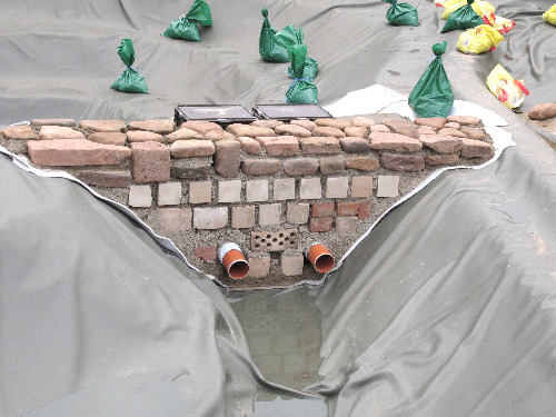

zu 5.) Viele bauen den Saugsammler in eine Steinlage ein. Aber unbedingt dickes Vlies zwischen Folie und Steine packen. Dann hängt da ja nichts an der Trennfolie vonder Teichseite her dran. Auf der Filtergrabenseite habe ich auch dickes Vlies auf den Boden und an die senkrechte Trennfolie gepackt und in meinem Fall das ganze mit Granitborden "vermauert". Da drückt die Last nach unten und hängt nicht an der Folie. Aus Feldsteinen vom Aushub etc. kannst du auch eine Mauer bauen.
An die Folie die Verbundmatte mit Mörtel zu hängen würde ich nicht machen.
Ich Hänge mal ein Bild von meiner Filtergrabenseite des Durchbruches an.
