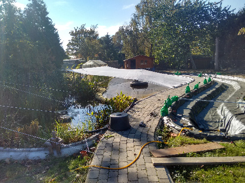

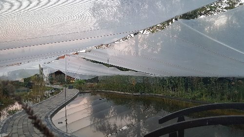

So seid dem 3 Oktober ist das Netz wieder aufgebaut.
Im 2 Jahr habe ich für den Aufbau 8 Stunden gebraucht.
Leichte umbauten inkl.
- Netz noch mal geteilt um es besser handhaben zu können, jetzt also 4 Teilstücke

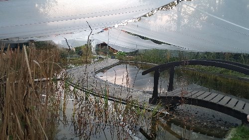

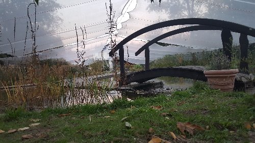

Tomy26 antwortete auf Netz über Schwimmteich
Weniger Bäume hätte ich auch gerne.
Aber es ist wie es ist.
Auf den ersten beiden Bildern sieht man einen Teil der Bäume, ohne Netz ist nichts machbar.

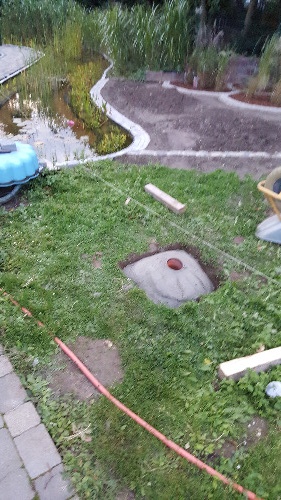

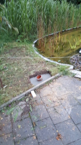

Hallo Roland
Letztes Jahr hatte ich zwei Schwimmstützen und das Netz war vom Zaun zum Weg gespannt.
Hat nicht gut funktioniert
- Netz nicht henug gespannt, somit hin es bis ins Wasser durch
- Netz nachgespannt, beim nächsten starken Wind hatte ich sofort 3 große Löcher im Netz
- der Aufbau hat lang gedauert
Die Lösung war nicht gut.
Dieses Jahr
Neubau alles zusammen ca 40 Stunden für den Aufbau
Das Netz sowie die Halter fürs Netz sind NG
Seile und Karabiner aus dem Fachhandel (Edelstahl)
Der Rest ist Baumarkt und Handel
Beide Netzhälften sind gleich groß und alle Halter sitzen an der gleichen Stelle und haben am Ende einen Karabiner.
Das Stahlseil halbiert den Garten in der Breite bei ca 7 Meter somit sind alle Spannseile zum Zaun gleich lang und an beiden Enden mit Karabiner versehen.
Am Anfang und am Ende habe ich je ein 125 KG Rohr ca 1m in den Boden versenkt innen 30 cm Kiesel aufgefüllt und die Balken stehen lose im Rohr auf den Kieseln. Nach dem Abbau sieht man nur zwei Kappen die das Loch verdecken.
Muss nächstes Jahr drauf achten, aber würde Schätzen das der Aufbau ca 4-5 Stunden dauern wird,
und man kann es alleine aufbauen. Mit zwei ist aber deutlich einfacher.
Jo, da war noch der Preis. :blink: :blink:
650,- das Netz ca.400 m² inkl Überhang
125,- die Halter
400,- alle Seile und Karabiner
80,- Holzbalen und Mittelstütze
50,- Beton, Rohr und Kleinzeug
Schönes Wochenende
Dieses Jahr
125,- die Halter
Schönes Wochenende

Oh Mann, da haste dir ja jede Menge Arbeit gemacht!:whistle:
Was mich interessieren würde:
Welches Netz hast du gekauft, und wo?
Was hat der Spaß gekostet?
Wieviele Stunden hast du da dran gebaut?
