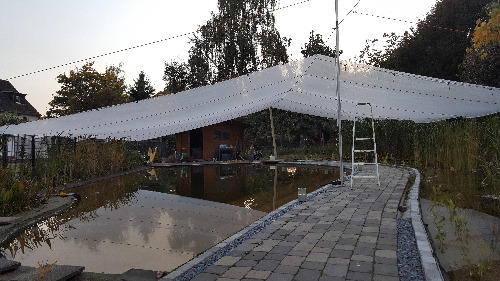

25 Meter in der Länge und 15 Meter in der Breite in der Mitte 2,8 Meter hoch.
Die Stirn seiten bleiben offen nur ein 50 cm hohes Band verhindert das reinwehen von gefallenen Blättern.

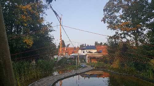

Hier vom Aufbau der Tragseile, in der Mitte 10mm Stahlseilauf zwei Stützen.
Alle 2,5 Meter ein 6mm Kuststoffeil zu den Zaunpfählen, über einen Karabiener am Stahlseil gleitend fest

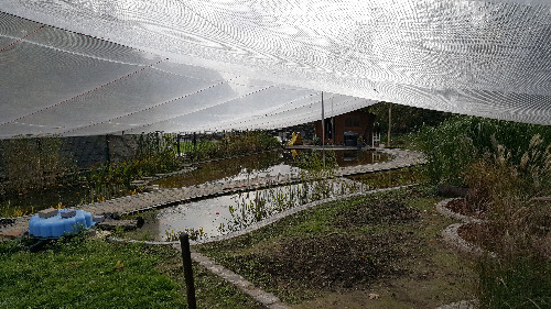

Das Netz ist in zwei Teile aufgeteilt, an den Seiten wird es am Zaun befestigt in 1,2 Metern höhe.
In der Mitte ist es 2,8 Meter hoch. Auf haber Seilstrecke wird das Stahlseil noch mal gestüzt.

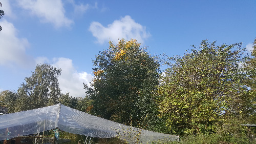

So Netz ist aufgezogen, jetzt noch alle Befestigungen setzen und Seile nachspannen.

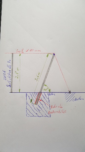

So in etwa sind die Holzpfähle befestigt

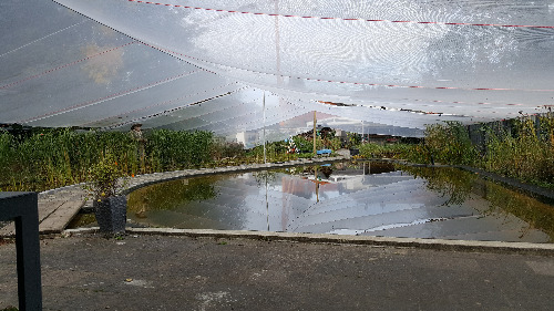

Windböhen hatten wir bis 60 kmh laut Wetter.com sogar bis 80kmh:regen
- das Netz kann sich in alle Richtungen ca 1 Meter bewegen
- kein Loch kein Riss
KEINE BLÄTTER IM TEICH
