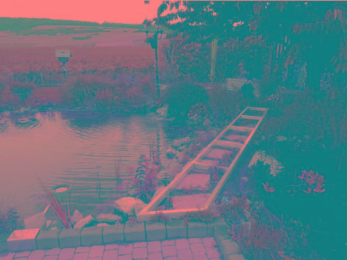

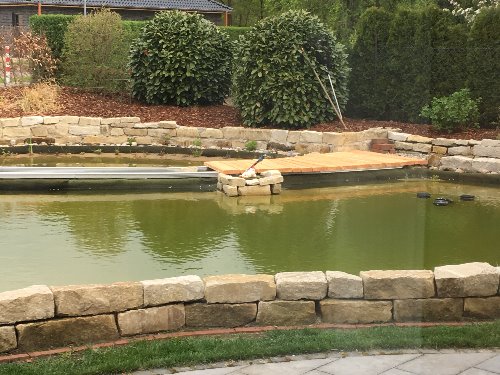

von der Unterkonstruktion selbst habe ich nicht so furchtbar viele Bilder, weil ich die nicht so schmückend fand. Auf einem Bild ist der halbfertige Steg zu sehen, das andere zeigt den Steg in beplanktem Zustand (noch ohne Verblendung). Die Winkel selbst habe ich hier vor Ort mit einem Winkelmesser ermittelt. NaturaGart bietet aber auch an, das direkt ab Werk zu machen. Da habe ich nur meinen eigenen Messfähigkeiten nicht so getraut und das einfach mit einer Flex selbst gemacht. Das Ergebnis war dann i.O., zumal den Unterbau später eh keiner sehen wird. Wie gesagt, ich habe immer nur eine Seite auf Gehrung geschnitten und dann das nächste Element der Unterkonstruktion "auf Stoß" davor geschraubt...
Sebastian

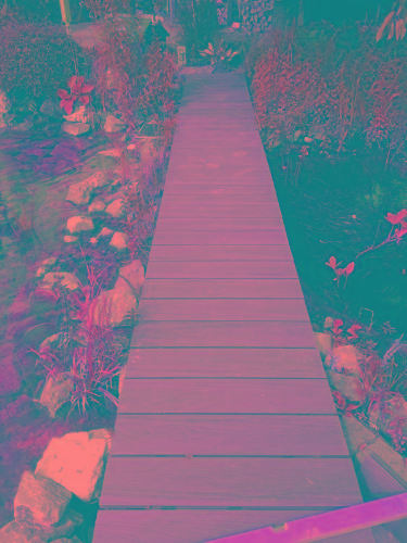

Ich würde an deiner Stelle, die Unterkonstruktion aus Alu Rechteckprofilen bauen,die dann an den Enden in einen Betonsockel setzt. Auf dem Damm kannst du die Unterkonstruktion dann auf Betonplatten legen. Als Belag würde ich WPS - Profilbretter verlegen, da gibt es spezielle Halter,die direkt in die Aluunterkonstruktion geschraubt werden.Die WPC-Bretter sehen genauso aus wie Holzbretter, haben aber den entscheidenen Vorteil das sie nicht vergammeln.
Ich habe meinen Steg genauso gebaut, ist sicher etwas teuerer als mit Holz, rechnet sich über die Jahre aber mit Sicherheit.
