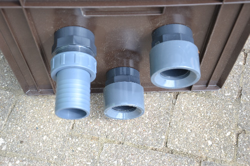

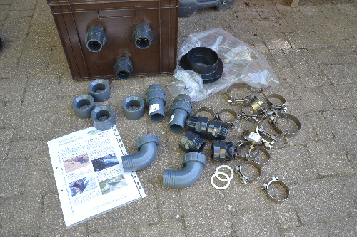

Puh, das ist schon so lange her. Ich hab mal meine Bilder durchgeschaut. Der Schieber innen und das Gegenstück außen werden an der Wand des Kastens verschraubt. Dann gibt es wie du Scheibst "Muffen" für die Saugleitungen. Die glaube ich waren wie du schreibst zum Kleben mit Tangit. Aber dass ergibt sich von selbst, wenn das kein Gewinde ist. Bei mir sind je Kasten zwei Sedimentfallen und ein Schwimmskimmer angeschlossen. Ich konnte den Skimmer also auch noch an der Vorderseite anschließen. Ich hoffe du kommst zurecht.

Hallo Hubert, danke. Sag mal: am Saugsammler werden vorne ja die Schieber eingesetzt, da sind ja noch so "Muffen" dran, an denen die 75er Leitung angeschlissen wird. Die müssen auch verklebt werden, oder, sonst hält das jaalles nicht, richtig? Aber an dem für den Skimmer lass ich das Teil weg? Ich möchte mur die Anschlüsse frei zugänglich belassen, den Skimmer nach Bedarf nachträglich montieren, so hat es mir Naturagart geraten. Macht für mich auch Sinn. Da ein Holzsteg drüber kommt sieht man die Mauer eh nicht.

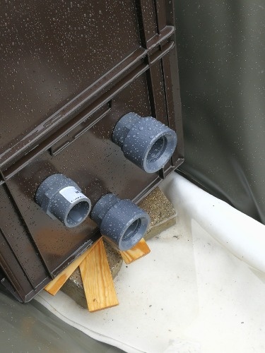

Ich hab dir in meinem Beitrag ja schon geantwortet, aber hier hast du ja noch offene Fragen. Ich habe die Sedimentfallen gesetzt und vermörtelt und den Kasten für die Zielsaugtechnik. Die Saugleitungen kamen nachdem alles fest geworden war. Die Spülleitung nicht vergessen. Hier habe ich das Kaltwassersystem von Marley benutzt. Das gab es bei mir im Baumarkt. Ein normaler Schlauch geht nicht, da der Mörtel ihn zusammendrückt.
Vlies und Verbundmatte kann auch zeitig vor dem Vermörteln verlegen. Die Verbundmatte hatte ich mit zahllosen Sandsäcken von NG beschwert. Das hilft auch beim Vermörteln. Den Sand aus den Säcken habe ich später im Filtergraben sowieso gebraucht.

Hallo Teichgemeinde, die Filie ist drin und seit heute auch die Trennfolien zw. ST und FG. Nun wäre mein nächster Schritt: Saugsammler reinstellen in der richtigen Position, Folienloch anzeichnen, ausschneiden, das Teil einsetzen.
Dann: Flies und/oder Verbundmatte beim Saugsammler und bei Folie (beide Seiten), dann Saugsammler auf Mörtelbett, dabei Rohrstück einkleben und einsetzen.
