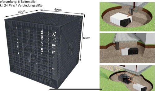

23 Mai 2022 09:20 #33791
von _mark_
_mark_ antwortete auf Sickerbox unter Teichfolie einbauen?
das hatte bei mir überhaupt nicht funktioniert.2x ging es gut mit der Absaugerei, dann war es irgendo verstopft :dry:
Die Arbeit und das Geld für die Pumpe und den Schlauch hätte ich mir sparen können.
Wasser unter der Folie ist echt fies.
Mark

21 Mai 2022 11:38 #33772
von Norbert
Norbert antwortete auf Sickerbox unter Teichfolie einbauen?
Ich würde große Hohlräume vermeiden. Der Standard ist ein Filterrohr in einem Kies/Grobsand-Bett.
Das Web-Seminar kostet übrigens weniger als die Box und wird beim Kauf des Materials auch noch gutgeschrieben. Da regeln wir, was man da macht...
Norbert von NaturaGart

21 Mai 2022 09:35 #33771
von Nickold
Sickerbox unter Teichfolie einbauen? wurde erstellt von Nickold
damit der Teich vermörtelt werden kann, muss das ständig zulaufende Schichtenwasser abgepumpt werden. Deshalb benötigen wir eine Lösung und kamen auf die Idee mit dem Sickerwürfel. Mittels Gartenpumpe erfolgt dann in Abständen das Absaugen des angesammelten Schichtenwassers. So könnte das Vermörteln erfolgreich durchgeführt werden.
Kann das funktionieren?
