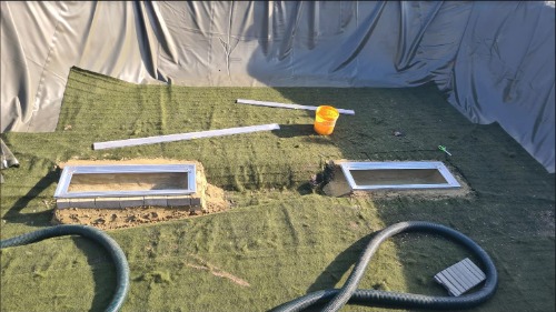

Nein die billigsten Pflastersteine aus dem Baumarkt.

Hallo Anschii hast du normale Beton Steine benutzt? oder bei den Pflastersteinen auf irgendwas geachtet? von wegen Material?

dein Beitrag ist jetzt schon etwas älter, aber ich habe trotzdem noch Fragen. Hast du die Sedimentfallen nur mit Mörtel "angehoben"? oder ist da noch anderes Material verbaut?

Also wir mauern vorne und hinterm Saugsammler und wollen dann mit Kies/Steinen befüllen. So ,dass man im Notfall noch dazukommen würde. Also wird er nicht komplett vermörtelt. So der aktuelle Plan.

Doch, du kannst problemlos Schwimm- oder Standskimmer anschließt geht beides, ich hab von Schwimm- zu Stand gewechselt.
Also umgekehrt: Schwimmskimmer geht sicher immer, Standskimmer braucht halt eine Standmöglichkeit.
Ich hab übrigens meinen Saugsammler vorne nur mit schönen Steinen "verkleidet", also ohne Mörtel. Die Rückseite, Richtung FG habe ich vermauert und vermörtelt. Ich hab den Saugsammler seitlich mit Steinen geschlossen und den Zwischenraum gefüllt, also zwischen Folie und Saugsammler
