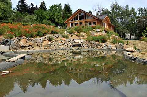

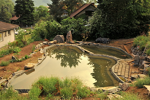

03 Juni 2008 20:04 #5369 von wicki
. . .und hier das zweite Foto . . .
03 Juni 2008 20:03 #5368 von wicki
Hi Susanna,
Vielen Dank fuer die prompten Infos.
Schliesse nun gerade meine Materialberechnung ab.
Freitag fahren wir direkt in ein grosses Sand- und
Schotterwerk in der Steiermark mit riesiger Auswahl
und Präsentation von Materialproben 'zum Anfuehlen'
und suchen uns direkt vor Ort den Sand zum Vermoerteln
(entspr. Deiner und anderer Empfehlungen feinen Putzsand),
den gewaschenen Sand fuer die Pflanzterrassen im Teich
und lehmigen Sand fuer den Filtergraben aus.
Wahrscheinlich kommen dann noch so einige Ziersteine und
Kiesel hinzu.
Lieferzeit liegt bei ca. zwei Wochen;
in der Zwischenzeit wird der Teich leergemacht( wir mussten unsere Baustelle ueberwintern), Verbundmatte und Zielsaugtechnik verlegt
und diverse Unterwassersteinarbeiten durchgefuehrt.
d.h. ich hoffe gegen Ende Juni mit dem Vermoerteln zu beginnen.
Anbei zwei Fotos, um Dir und sonstigen interessierten einen Eindruck unserer Anlage zu vermitteln.
Liebe Gruesse, wicki
