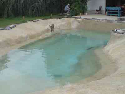

habe vorletzte Woche auch ungefähr dieselbe Menge vermörtelt.
pro Sack rechnest du 6 Schaufeln. Achte bei der ersten darauf, dass sie wirklich ganz ganz dünn, fast wie Wasser ist. Pass oben am Rand auf, dass du dort nicht zu dünn bist ( ich darf jetzt nacharbeiten ) und möglichst eine gerade Kante hinkriegst und nicht kleckerst, sonst wirds schwierig mit Folie einschlagen. Wir haben zu 5t 9 Stunden gebraucht.Weisszement gibts bei der Baywa Dyckerhoff weiss ( auf Bestellung ). Farbe hatte ich zuviel, da ich das Ganze ziemlich hell wollte. Bis jetzt hälts sogar an den gefürchteten Steilwänden, nur oben am Rand , wie gesgt, da sind Risse drin, da es zu dünn war. Ach ja, Kalk gibts auch bei Baywa.
Beim Sand nimm lieber feinen Sand, ich hatte Putzsand, und der ist ziemlich rauh, die Kinder haben schon aufgeschürfte Knie und ohne Schuhe geht gar nix.
Durch den hellen Untergrund ( sandfarben ) schimmert das Wasser türkis und sieht sehr klasse aus.
Liebe Grüsse
Susanna
