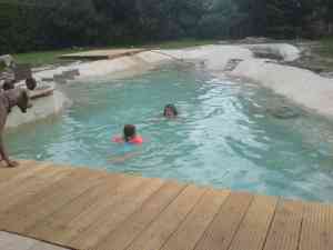

12 Juni 2008 18:56 - 14 Juni 2008 12:35 #5467 von MoorHexe
frosch12 schrieb:
Hallo Wilma, hat leider nicht mit dem Foto geklappt.Vielleicht versuchst du es nochmal?Bei halbem Wasserstand mussten die Kinder natürlich gleich rein. Was ich jedem mit Kindern empfehlen kann ist, nachdem der Rand fertig ist, verlegt Rollrasen! ist sehr praktisch.
Fröhliche Grüsse
Susanna
Hallo,jetzt hat es geklappt.Danke für den Tipp. Habe es allerdings mit Paint gemacht,geht auch ganz leicht(Wenn man"s weiß :S)Das Foto hängt an. Euer Teich sieht von der anderen Seite dann doch anders aus.
viel Grüße aus dem Norden von Wilma
Letzte Änderung: 14 Juni 2008 12:35 von MoorHexe.
