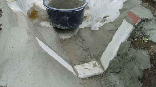

von schnicks
schnicks antwortete auf Aw: Dammdurchführung betonieren?
Ich habe UNTER der Folie das V auch aus Beton gemacht und hierzu enfach Kanntsteine einbetoniert.
Siehe Bild.
Dadurch konnte man die Trennfolie schön gerade aufkleben und habe dann auf beiden Seiten mit Pflastersteinen zugemachert.
ich bin damit sehr zufrieden,..
(und der Zielsaugkasten hält dann im Betonbett auch prima)..
Überall 900er Vlies untergelegt.
mfG.
Schnicks
Siehe Bild.
mfG.
Schnicks
