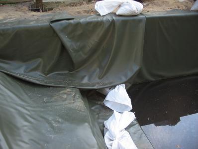

hallo Koelwel,
ich hatte kein passendes Bild gefunden,aber heute habe ich eins.Ich kann die nur sagen,man kriegt einen :woohoo: :woohoo: was in den großen Falten an Folie verschwindet.Dies ist eine Seite der Steilwand,Übergang Stufen.
Gruß Moorhexe
Gruß Moorhexe

Hallo Moorhexe,
eine prima Idee. So fällt es sicher auch leichter, bei den vielen Falten den tatsächlichen Folienbedarf zu ermitteln.
Vielen Dank!
Vielen Dank!
