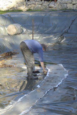

die Folie kannst bzw. solltest du auch in Falten legen und dann kommt die Verbundfolie darüber, die ja dann eingemörtelt wird. So ist sichergestellt, dass die Folie in einem Stück bleibt und nicht später evtl. Löcher die Freude trüben.
Auf dem Bild siehst du im oberen rechten Winkel solch eine Falte. Hoffe, dass das deine Frage klärt.
Gruß,
Gruß,

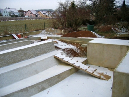

Mein Problem:
Der Boden für meinen Schwimmteich (Fläche mit Filterteich 11 x 7m) war aufgefülltes Material, keine Böschung wollte halten. Zudem ist der Platz sehr beengt, darum habe ich in Eigenregie alles (auch den Filtergraben) betoniert. Der Einstiegsbereich ist noch nicht fertig, siehe Foto.
Es sind Ecken, Kanten und senkrechte Wände entstanden.
Wie kann ich hier Folie in einem Stück verlegen?
Ist es möglich selber größere Teilstücke zu verkleben oder zu verschweißen?
Die senkrechte Wände sollen nach der Verlegung von Vlies und Folie mit Verbundmatte beklebt und mit Granitsteinen vorgemauert werden.
Hat jemand damit Erfahrungen gemacht?
Jetzt schon vielen Dank für die Hilfestellung
Mein Problem:
