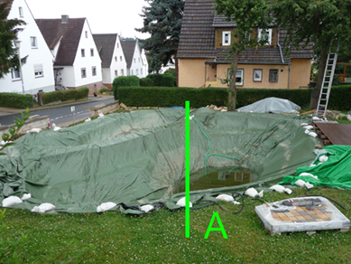

Meine Frage: kann man das Ausmessen (von Messung A ausgehend) auch im Filtergraben beginnen, über den Damm hinweg und dann durch den Teich weitergehend messen, also die rote Linie etwas höher?
Ja, das würde gehen, denn jede Linie ist möglich. Wichtig ist nur die Frage, ob dann die aufgerollte Folie auch gut zum Startpunkt hingerollt werden kann.
Es ist also ein Kompromiss zwischen Verschnitt und Startplatz.
Gruß,

Bei uns ist der Baubeginn zwar noch einige Monate hin, aber wir planen schon mal. Ich habe einen ähnlichen Grundriss vor wie "sauersbester", nur läuft der Teich nach links (quasi der roten Linie folgend) noch weiter :
Wäre bei mir wohl am wenigsten Verschnitt, da ich an einer Seite einen längeren Steg habe und dort die Folie immer gleich lang sein könnt. Wenn ich schräg messe, dann hätte ich immer ein Dreieck Verschnitt.
Ostfriese

Ich habe mal ein Bild mit zwei möglichen Varianten als Längsrichtung (A und B ) beigefügt. Nach meiner Meinung ist die Variante A die Richtige. ODER???

sauersbester antwortete auf Aw: Ausmessen der Teichfolie
Hallo und vielen Dank!
Ich denke, mit der im letzten Bild gezeigten Position werde ich den Teich vermessen. Auch wenn es nicht die längste Seite des Teiches ist, da diese diagonal durch den Teich verlaufen würde.
Wenn alles gut geht, habe ich heute Abend meine Zeichnung und kann die Folie und das Vlies 900 bestellen

reinhardsiess antwortete auf Aw: Ausmessen der Teichfolie
Hallo zusammen
Das Ausmessen hat mit dem Abrollpunkt überhaupt nichts zu tun.
Zieh die Längsachse von der du alle 195cm im rechten Winkel wegmesst einfach durch die längste Seite des Teiches und dann zeichnest du den Eck-Punkt ein, von wo aus die Folie am einfachsten aufgefaltet und abgerollt werden kann.
Der Abrollpunkt ist aus dem Grund wichtig, damit die bei NG wissen wie dein Folienpaket gefaltet werden muss, damit du dir am Leichtesten beim Auslegen tust.
Achtung beim Folienausmessplan nicht die tatsächlich gemessenen Abmessungen mit den Fertigungsmaßen verwechseln.
Aber Anleitung gibts in jedem NG Katalog.
Grüße Reinhard

trebondi antwortete auf Aw: Ausmessen der Teichfolie
das funktioniert. Der rechte Winkel hatte sich ja nur durch Zufall ergeben, da ich den Zugang von der Straße als Ausgangspunkt genommen hatte.
Viel Erfolg!
