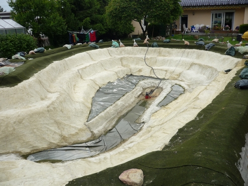

sam antwortete auf Aw: Frage zur Ufermatte
Wie Reinhard schon schreibt, die UM ist an sich weniger fürs Vermörteln geeignet, da die Fasern dichter gewebt sind. Die VM kannst Du ohne Probleme mit Heissluftfön mit der UM verbinden.Auf der nackten Folie wird sie mit Spezialkleber befestigt.Normalerweise wird zwar zuerst die VM geklebt und die UM dann etwas überlappt, das geht aber sicher auch umgekehrt. Im Überlappungsbereich kann die UM dan einige cm breit mit vermörtelt werden(siehe Bild).Die vermörtelten Abschnitte sollen unbedingt unter dem Wasserspiegel liegen. Das Vermörteln ist je nach Teichgröße relativ aufwändig, ich würde es aber wieder so machen.Von NG wird gewaschener Sand(0/1) und Weisszement empfohlen, genauere Angaben und auch Diskussionen hierzu findest Du hier im Forum.
Gruß Sam
Gruß Sam
