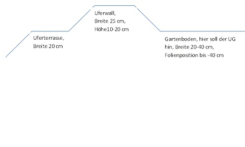

06 Mai 2011 13:04 - 06 Mai 2011 13:10 #14060
von Thomas2011
Thomas2011 antwortete auf Aw: Höhenunterschied Wasserspiegel Teich / UG
Hilft das ?
Gruß,
Thomas
Gruß,
Thomas
Letzte Änderung: 06 Mai 2011 13:10 von Thomas2011. Begründung: Anhang fehlte
06 Mai 2011 10:53 #14058
von DieterH
DieterH antwortete auf Aw: Höhenunterschied Wasserspiegel Teich / UG
ich bleibe skeptisch,
bei der Höhe stellt sich die Frage, ob die Planzen auf dem UW überhaupt noch mit Wasser versorgt werden (ich denke nein), andererseits musst du Teich und UG sowieso trennen, da sie auf unterschiedlichen Höhen liegen und dein Teich sonst auf Niveau des UG absinkt, dieser dann überläuft, ....
Hast Du mal eine Querschnittszeichnung ? Nicht dass wir hier aneinander vorbei reden.
Dieter
Dieter

06 Mai 2011 10:27 #14055
von Thomas2011
Hallo Dieter,
dann wird also mein Uferwall komplett (Höhe ca. 20 cm) über dewm Teichwasserspiegel liegen. Meine Idee jetzt: rundherum UM, einsäen=begrünen, Pflanzen in den UG, die auf den Wall "Überlappen und so den hohen Wall etwas kaschieren.
Machbar ?
Gruß,
Thomas
Machbar ?
Gruß,
Thomas
06 Mai 2011 10:13 #14054
von DieterH
ja, das ist in der Tat ein Problem.
Wenn du den Uferwall nach NG prinzip baust, (mit Kapillarwirkung) wird dir dein Teich leerlaufen bis auf das UG Niveau.
Bitte studiere nochmal die Bauanleitung
Dieter
Dieter
