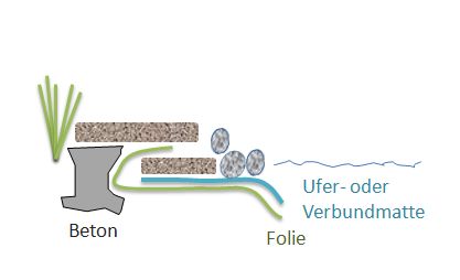

Träugy antwortete auf Aw: Saugsperre mit Verbundmatte
Hallo Herbert,
ich habs damals auch kaum erwarten können mit den Pflanzen, doch NG liefert erst, wenn auch was wächst, und da es kalt war kamen die Pflanzen erst anfangs Mai :ohmy: , dafür dann aber alle in schöner Größe
. Ist wohl besser so, um Ausfälle zu vermeiden.
Die Randlösung hängt wohl davon ab, wie das dann aussehen soll. Wenn du Bereiche hast, die flach sind und nur Steine und Sand haben sollen - sieht sehr schön aus, alles bewachsen wäre schade - dann kannst du sicher auch Verbundmatte zur "Abdeckung der Folie" nehmen und am Ende den Folienrand darüber klappen. Stein drauf, fertig. Bereiche, die bei Wasserniedrigstand trocken fallen und trotzdem bewachsen sein sollen funktionieren wohl besser mit Ufermatte als Feuchtigkeitsträger. Folienrand darüber umklappen .... An den Bereichen mit niedrigerem Umfeld, musst du wohl etwas aufbauen - mit Steinen oder Beton, um die Folienposition/den Rand zu fixieren.
Ich hab mal meinen noch vagen Plan zum Randumbau skizziert.
Gruß, Träugy
Gruß, Träugy
