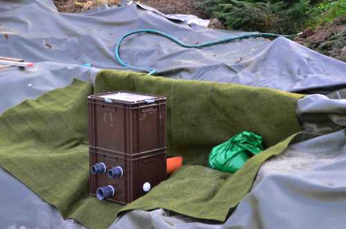

Hallo Träugy!
Hab noch ca 1 bis 1,2m Folie überstehend. Möchte keine zu hohen Pflanzen in den Ufergraben setzen, also werden 25 bis40 cm Tiefe u. 30 bis 50 cm Breite ausreichen. Meine B
edenken: Die Ufermatte saugt mir ja Wasser aus dem Teich in den Ufergraben, wenn ich den Ufergr. entwässere, wird ja ständig Wasser nachgesaugt? Oder hab ich hier einen Denkfehler??
Lg Lizz
Anhang wurde nicht gefunden.
Lg Lizz

Träugy antwortete auf Aw: Ufergraben, wie abgrenzen?
Hallo Lizz
Die Kapillarsperre ist die äußere Begrenzung deines Teichs einschl. des Ufergrabens. D.h. das Band geht außen rum. Der Überlauf muss dort sein, wo das Wasser hin fließen soll und stellt den niedrigsten Punkt der umlaufenden Kapillarsperre dar. Wenn du einen Ufergraben baust, muss die Folie dort über einen Wall, der höher ist, als dieser Überlaufpunkt; ansonsten könnte der Wall überfluten und sich nährstoffreiches Wasser im UG mit dem nährstoffarmen des ST verbinden. Wenn Wasser aus dem UG nicht in den Teich überlaufen können soll, muss der UG nach außen entwässert werden, ggf. als zusätzliche Entwässerung. Wie viel Folienrest hast du denn an den Rändern für den UG noch übrig? Danach richten sich deine Möglichkeiten für Breite und Tiefe. Für niedrigere Pflanzen wie Prachtnelken, Binsengräser, Gauklerblumen etc reichen schon 30-40 cm Tiefe, für ein Rohrkolben Dickicht solltest du eher >50 cm Tiefe und mehr Breite haben.
Gruß Träugy
Gruß Träugy

Hallo Teicherfahrene!
Bin gerade dabei, das Teichufer meines Schwimmteiches zu gestalten.
Folie ist bereits drinnen. Möchte nur zum Teil einen Ufergraben machen, von der gesamten Uferlänge, ca 52m, nur ca 15-20m. Der Teichrand soll aus einem
1cm starken u. 20cm hohen Kunststoffband bestehen. Die Frage ist nun, soll ich das Band im Bereich des Ufergrabens ca 40 bis 50cm vom Teichrand wegziehen u. innerhalb einen Wall zwischen Teichrand u. Kapillarsperre bauen? Die Ufermatte würde ich dann in diesen Bereich über den Wall bis zur Oberkante der Kunststoffbahn ziehen.Wie tief muß der Ufergraben sein u. muß ich diesen extra entwässern? Der Teich bekommt einen Überlauf in einen Sickerschacht. Kann ich den Überlauf auch im Bereich des Ufergrabens machen?
Vielen Dank im Voraus Lizz
