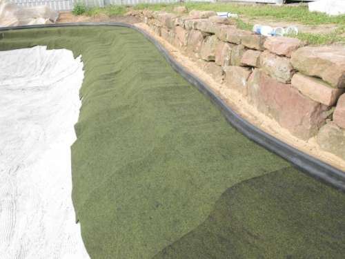

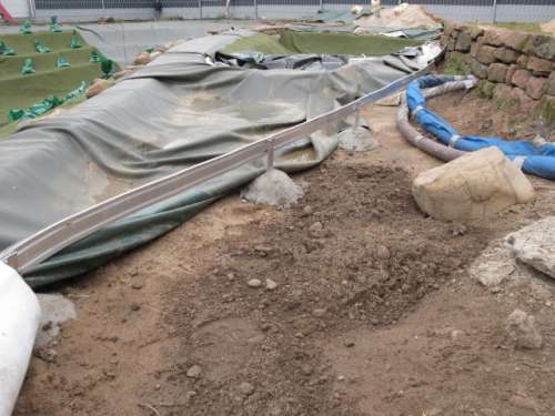

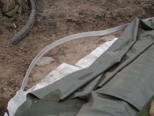

Guten Morgen,
möchte hier meine Erfahrungen mit der Verwendung des NG-Uferbandes schildern -vielleicht hilft das ja jemandem weiter:
Ich erkläre hier das Verlegen meines Uferbandes an einer Seite von 15m Länge am Außenradius meines Filtergrabens: Bestellt: 2x 7m Rollen und 1x 1m- Stück.
Schritte:
1. Im Abstand von ca. 1m vom Uferband alle par m Pflöcke in den Boden, die der Oberkante des Uferbandes entsprechen (bei mir plus 10cm über Wasserspiegel) einschlagen -so hat man für die nachfolgende Arbeiten immer eine feste Bezugsgröße
2.Erdniveau soweit möglich vormodellieren -war bei mir etwas \"tricky\", da Wasser schon drin und ich aufpssen musste, dass der Teich nicht ausläuft...
3.Uferbandrollen in Form bringen und das ist nicht ganz einfach und geht eigentlich nur zu zweit: Einer steht auf dem Ende, der andere läuft auf dem Band bis zum anderen Ende -Schritt für Schritt und rollt es so auf einem ebenen und festen Untergrund aus. Das ergibt aber immer noch eine recht starke Krümmung -gerade wird das so nicht -das Material ist doch recht starr- weiter biegen haben wir über der Krümmung einer alten Regentonne probiert -das knickfrei hinzukriegen ist eine Kunst!: Also wer ein gerades Stück braucht: Lieber 1m-Stücke bestellen
4.Pflöcke genau an den STellen in den Boden schlagen an denen das Uferband laufen soll -alle 1-2m
5.Uferband mittels Schraubzwingen an den Pflöcken befestigen und auf Höhe bringen (vorher mit Stift Höhe an den Pflöcken markieren)
6. An den Stellen an denen die senkrechten Aluprofile verschraubt werden (jeder m Eines) spatenbreit und tief ausheben
7. Aluprofile verschrauben
8. Betonieren -ca. 1 Woche warten -dann hat Beton fast Endfestigkeit
9. Alle Pflöcke inkl. Schraubzwingen demontieren
10. Fein-Erdarbeiten bis zur Unterkante Uferband
11. Nacheinander: Mit Edding Vlies, Folie und Ufermatte von innen gegen Profil drücken und mit Edding nacheinander anzeichnen und dann abschneiden: Folie satt auf Niveau Profil, Vlies und UM etwas tiefer -auch das geht zu zweit leichter
12: Nut für Gummi vorbereiten (säubern) mit Besen und Druckluft (geht auch ohne)
12. Gummiprofil montieren: Davor hatte ich vorher Respekt: Eindrücken auch mittels Gleitmittel geht sehr schwer - Ich habe es dann mit leichten Gummihammerschlägen reingeklopft -das geht wirklich recht leicht und schnell. Wirklich toll: die 3 Folien/Vlieslagen können auch danach noch reingeschoben werden -das Gummiprofil lässt wirklich viel Luft und selbst danach könnte man das ohne das Gummirprofil wieder rauszumachen wieder raus/reinmachen
Fazit: Auch das braucht seine Zeit und wirklich nervig und nicht einfach: Das 7m Band knickfrei in Form zu bringen -vielleicht kann das jemand hier noch fortführen und hat \"die \" Idee. Gummiprofil macht wie gesagt einen sehr hochwertigen Eindruck.
Gruß, Martin
