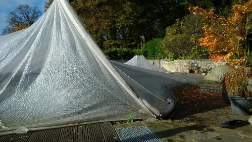

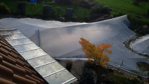

war jetzt nochmal ein bisschen Arbeit, dafür geht es aber zukünftig sehr viel schneller und leichter.
Habe jetzt auch rundum in der Steinumrandung M6 Einschlaganker. So kann ich das Netz ca. alle halbe Meter mit einen Karabiner einhaken. Bei dem letzten heftigen Sturm ist alles heil geblieben.

Mit dem Netz hast du dir ja ganz schöne Arbeit gemacht, zum Glück brauche ich das bei mir nicht.

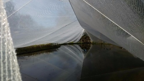

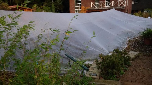

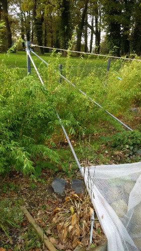

In diesem Herbst habe ich eine andere Konstruktion für das Laubnetz gebaut.
Da ich ein sehr großes Netz habe war das Hauptproblem das Netz einiger maßen trocken über
die Schwimmstützen zu ziehen. Wenn es erstmal ins Wasser rutscht wird es tierisch schwer.
Habe jetzt auf der Balkonplatte einen Seilspanner angebaut und auf der gegenüber liegenden Seite einen Pfahl mit entsprechenden Stützen. Ein Edelstahlseil PVC ummantelt und links und rechts vom Seil einige Bandschnüre gespannt. Das Netz konnte ich dann in wenigen Minuten vom Terrassenglasdach bis zum Ende des Teiches ziehen. Ausserdem habe ich das Netz jetzt getrennt
für ST und FG. Weiterer Vorteil ist jetzt bei Schneefall, dass ich das Seil schnell mit dem Spanner entspannen kann und mir das Netz nicht reißt.
