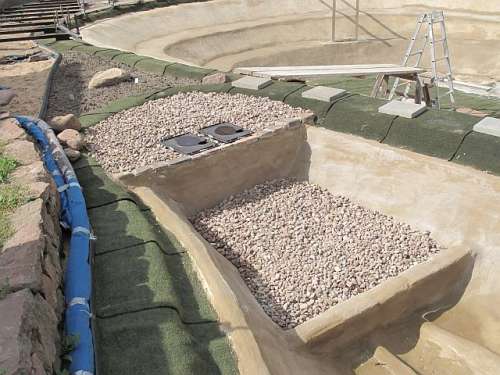

Roland und ich sind erst im 2, Teichjahr. Somit haben wir noch keine Langzeiterfahrung. Ich konnte bis jetzt noch keinerlei Fäulnis im Kiesfilter feststellen. Ich stelle meine Pumpe aber auch nicht aus, der Kies wird also immer durchströmt. Ich bin da kein Fachmann, aber ich könnte mir vorstellen das bei stehendem Wasser im Kies und wenig Sauerstoff die Mikroorganismen absterben und dann ein Fäulnisproblem zumindest zeitweise auftritt.

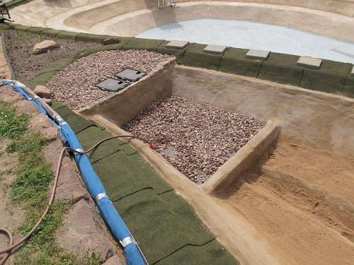

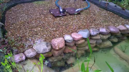

ich erlaube mir auch ein paar Bilder vom Kiesfilter zu zeigen. Ich kann Jens Worte nur bestätigen und würde es wieder so bauen.

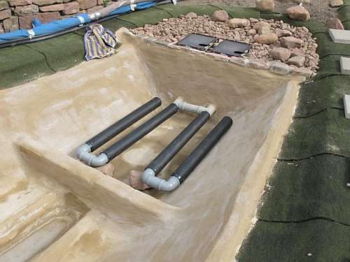

der Kiesfilter ist kein Extrabecken sondern ich habe die letzten
zwei Meter vom FG eine Abgrenzung mit kleinen Feldsteinen gemauert.
Die Steinwand hat viele kleine Lücken wo das Wasser durchfließen kann aber der Kies nicht durchfällt.

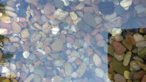

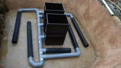

Habe hier noch ein Bild von den Pumpenschächten und Vorfilter
Das Bild ist von Heute und es ist keinerlei Sediment auf dem Kies vorhanden
Kann man warscheinlich nicht erkennen, aber ich habe mal ca. 20cm
im Kies gebuddelt und auch da ist kein Sediment zwischen dem Kies.
Ich denke mal das der Intervall zum Kies reinigen nicht häufiger ist als der FG, also ca 8 Jahre ohne Fischbesatz.
Jens
