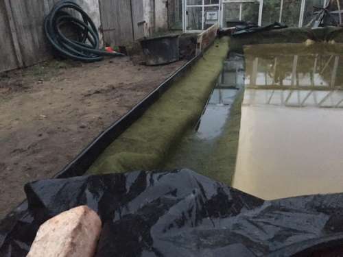

03 Okt. 2016 17:09 #24352
von Silvia

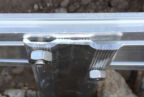

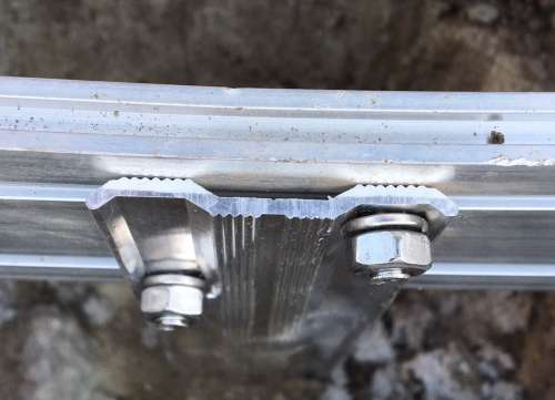

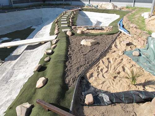

Danke für die vielen Bilder, leider sieht man da nicht so recht Details. Wir haben nun heute die ersten 5 Meter "geklemmt". Ich finde das Word "KLEMMEN" von NG etwas weit hergeholt, denn geklemmt wird da nichts, nur Vlies, Matten und Folien abgedeckt, verdeckt. Hier das erste Bild davon. Das Montieren ging relativ einfach, eigentlich brauchte man weder Gleitmittel noch Gummihammer.

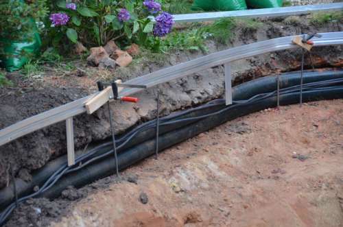

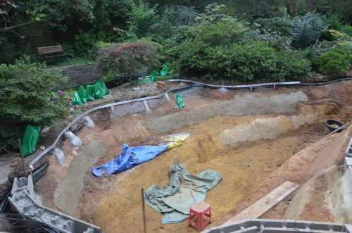

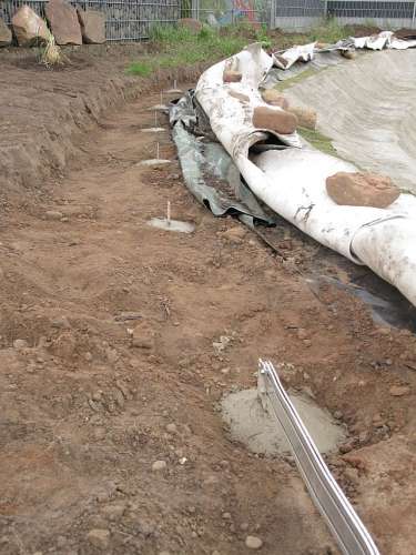

03 Okt. 2016 08:30 #24349
von Osie
Ursula
@Salamander: Das sieht sooo schön und sauber aus Roland!

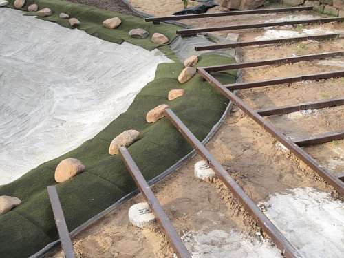

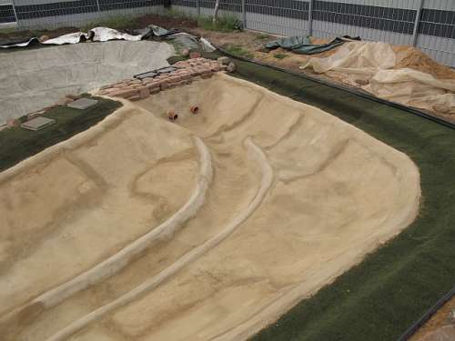

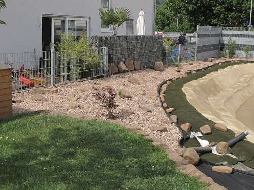

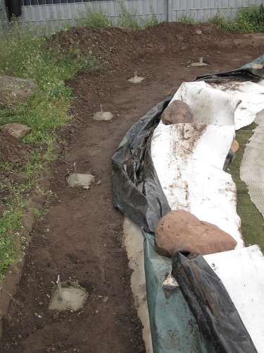

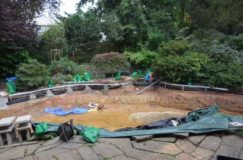

Hier nun unsere Uferbandbefestigungen. Ich denke, Deine Bedürfnisse sind möglicherweise etwas anders, aber als Beispiel mögen sie vielleicht dienen:
Wir haben die Füße an das Band geschraubt, dann die gesamte Installation mittels Monierstäben an Ort und Stelle fixiert und dann die Mörtelfüße gebastelt.
Dann haben wir übrigens recht bald auch die Gummilippe aufgezogen, damit die Rinne nicht so schmutzig wird.
Wir haben das komplette Uferband dann eingemörtelt, da wir schwieriges und ansteigendes Gelände dahinter haben, so hoffen wir, daß keine Viecher oder sonstige Unbillen unerwünschte Kontakte zur Folie herstellen...
Hier die Bilder:
Hier die Bilder:
