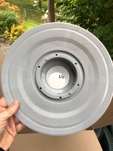

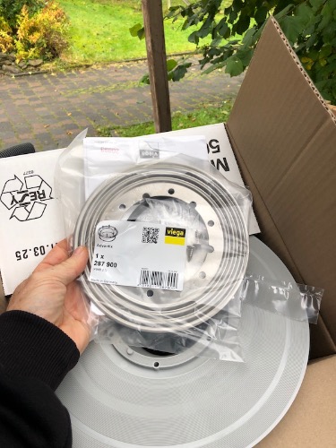

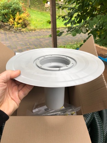

So, hier mal die Bilder vom Naturagart Ablauf. Stammt von Viega, für meine Zwecke gut.
Wird in die Folie geklemmt, dann unten in das genannte KG Rohr abgeführt.

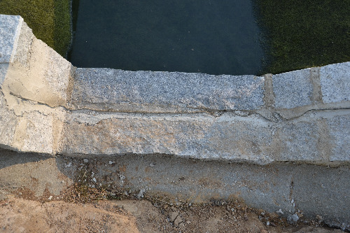

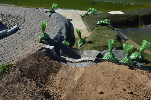

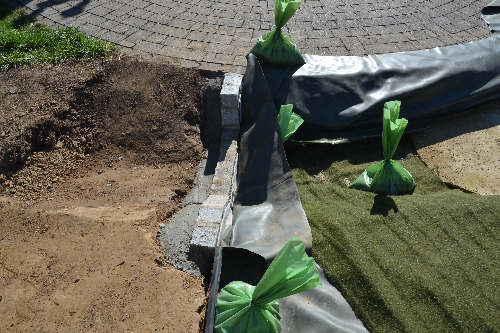

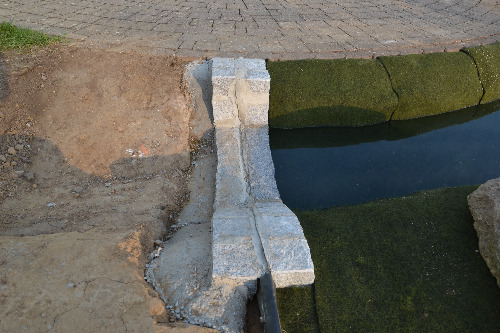

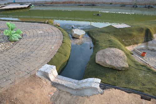

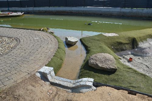

Bilder sagen mehr als Worte. Hier meine Lösung für den Überlauf. Ich habe die Stufe -10 cm in eine Art Kanal verlängert. Am Ende ist die Folie einfach zwischen einem Zweizeiler aus Granitsteinen senkrecht nach oben geführt. Die Oberkante des Überlaufes ist bei +/-0 cm. Das Wasser versickert dann in unserer Blumenwiese.
Hubert
