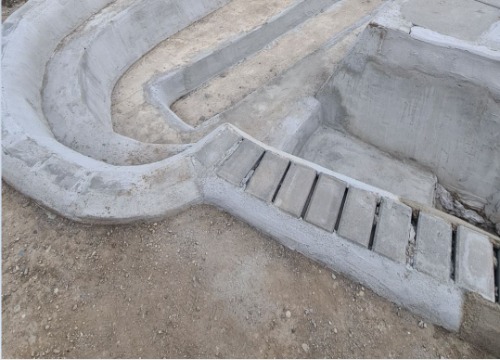

Der max. Wasserspiegel wurde auch sofort definiert - der ist auf Terrassenhöhe - das Erdniveau ist darunter - noch dazu hat das ganze Grundstück ein Gefälle nach hinten. Dennoch wusste ich nicht wie weit das Uferband rausstehen sollte.
danke

Eigentlich ist die Höhe des Uferbandes "vor" dem ersten Spatenstich schon klar. Das ist nämlich abhängig vom max. Wasserspiegel, auf den sich Alle weiteren Maße dann auch beziehen.
Da hat Dich einer aufs Glatteis geführt :laugh:
Mark
PS: Denk bei der Verlegung des umlaufenden Uferbandes an den Überlauf des Teiches!!

Ja 1-2 cm wäre super - wie gesagt ich hatte nachgefragt und mir wurde gesagt dass es komplett rausstehen sollte also die 6-7 cm und das fand ich dann doch ziemlich unnatürlich.
Mal schauen wie es dann aussehen wird.
dankeschön an Alle
dankeschön an Alle

Ich hatte es aus den Baubeschreibungen auch so verstanden wie es Norbert erklärt hat.
Aber wenn Du das von Außen beifüllst, hast Du jetzt auch automatisch Gefälle vom Teich weg, das wäre doch gut. Die Funktion muß natürlich im Blick bleiben, wie Lohschneider schon geschrieben hat. Also 1-2 cm würde ich es trozdem noch rausstehen lassen. Ich habe meins erst garnicht einbetoniert, so kann ich ggf. mal nachjustieren
Mark

Ich weiß nicht, was Dich zwingt, das so hoch einzubauen. Oberkante Uferband kann wenige Zentimeter höher sein als der Wasserspiegel. Im aktuellen Nachrichten-Video gibt es ein paar Einbau-Beispiele.
