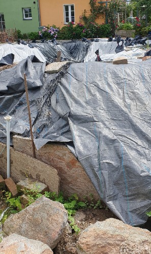

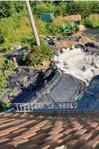

Lieber Alfons, danke für deine mutmachenden Worte. Ja leider sieht so ein Garten aus, durch den über 30 Meter neue Abwasser und Niederschlagswasserleitungen gelegt werden. Und dann hat die Firma noch die Zisterne vergessen einzubauen. Das ist schon sehr ärgerlich.
Keine Sorge, die Osb Platten sind nur dazu da, um das Erdreich bis zur Fertigstellung der restlichen Mauer abzufangen.
Das eine Foto mit den Schalsteinen und der Natursteinmauer sollte nur zeigen, wie wir das Grundstück terassiert haben. Dem Vorbesitzer des Hauses ist der Abhang, der rechts daneben auch noch liegt, abgerutscht. Daher überhaupt kommt meine Sorge , das Wasser nicht unkontrolliert ablaufen zu lassen. Wir haben hier sehr lehmhaltigen Boden, der lange noch nach dem Regen Pfützen hat. Und hinter die Schalsteine am "Kopfende" des St ist das neue Gartenhaus geplant mit einer kleinen Terasse davor. Der Gedanke dort das Wasser versickern zu lassen ist nicht schlecht, ich muss auf jeden Fall so eine Art Sickerschacht bauen wegen des lehmhaltigen Bodens. Das Gartenhaus steht dann sowieso auf Punktfundamenten. Ich Danke dir/Euch für euer mitdenken. Liebe Grüße Gina

es ist ziemlich schwierig, Dein Problem zu verstehen und Lösungsansätze zu entwickeln. Die Fotos helfen auch kaum weiter, weil man zwar viel Baustelle erkennen kann, jedoch nicht, was Du eigentlich vorhast.
An einer Stelle auf der Hangseite sehe ich eine (mit Schalsteinen) gemauerte senkrechte Wand. Dort wird es nicht ganz einfach, die Folie zu befestigen und eine gute optische Wirkung zu erzielen. Wenn Du die Folie über die Oberkante dieser Mauer hinwegführst und diese Oberkante Dein Maximalwasserstand sein soll, dann könnte genau hier das Wasser überrinnen, hangseitig nach unten tropfen und dort versickern - eventuell auch in einem Kiesgraben. Ist denn Dein Erdreich hinreichend versickerungsfähig?
Die Sicherung der Böschung mit Spanplatten sieht etwas bedenklich aus. Wenn später bergseitig der Wasserdruck des Teiches drückt...
