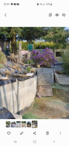

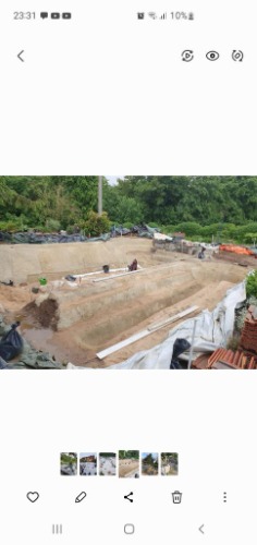

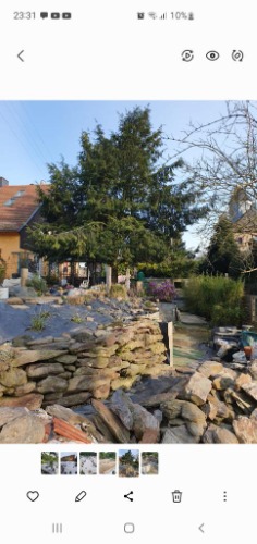

Hallo zusammen, danke für die Antworten. Ja, ich kann schon die Folie an einer Stelle niedriger lassen. Nur muss das Wasser von dort weitergeleitet werden, weil ich direkt am See keine geeignete Stelle zum versickern habe. Und meine befürchtung ist auch nur, das das Wasser bei einem Starkregen unkontrolliert übertreten und eventuell den Hang mitreisen würdeI. Ich versuche morgen Fotos einzustellen, noch weiss ich nicht wie das geht. Jetzt ist schon nach 23 Uhr und ich bin müde vom bauen. Es ist schon mal gut zu wissen, daß das ganze nicht frostsicher, sprich 80 tief sein muss. Da ich alles mit der Hand gegraben habe, also die Mauern meine ich, mag ich einfach nicht mehr buddeln. Grüße Gina
