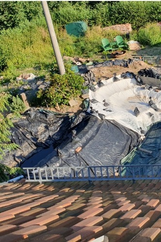

Hallo zusammen, das Wasser darf nicht in die Kanalisation laufen, ist Vorschrift, da werde ich ein Kiesbett bauen. Bei dem kleinen Seerosenteich werde ich wohl eure Ratschläge mit der abgesenkten Folie anwenden. Jedoch beim Schwimmteich klappt das nicht, wegen der Aufschüttung.und weil hinter der Mauer ein Gartenhaus hin soll. Es bleibt eigentlich nur die Stelledirekt links neben der Mauer, dort wo wieder Erdreich ist. Und von da muss es hinter die Aufschüttung und in ein Kiesbett. Und genau da liegt mein Problem, das ich nicht weiß, wie ich das umsetzen kann. Mit Flansch? Flach oder Hochkant? Oder abgesegt mit irgendeiner Rinne? Welche zum Kiesbett führt? Wäre nur blöd, da das der einzige Platz ist, an welchem man sich am See direkt mal hinlegen könnte. Wie gesagt, ich bin da noch Ratsuchend.. Braucht der Reinigungsgraben auch einen Überlauf? Grüße Gina

kannst Du vlt irgendwo in den Kanal entwässern? das Haus ist doch in der Nähe, dann müßte es auch eine Möglichkeit geben.
Einfach die Folie an einer Stelle tiefer machen wird oft so gebaut, habe es auch so gelöst.
Ich denke das reicht auch aus.
Wenn man als Worst case allerdings Starkregen wie einst im Ahretal annimmt, bringt das natürlich wenig, aber dann hast Du auch andere Sorgen.Und dann passen aber alle erdenklichen Überläufe sowieso nicht mehr.
Wenn es mal in ganz kurzer Zeit 50l /qm regnet entspricht das einer Wasserstandserhöhung im Teich von 5cm, das schluckt der Teich im Sommer, wo es zu diesen extremen kommen kann, locker weg ohne überzulaufen. Im Winterhalbjahr ist der Regen ja eher kontinuierlich und nicht momentan so stark, das schafft der Überlauf.
Man sollte das Thema im Auge haben, aber nicht überbewerten, denke ich

Hallo Gina,
Danke. Deine Fotos geben einen ungefähren Einblick in Dein Teichbauprojekt. Zu Deinem Problem helfen Sie aber nicht weiter.
Du solltest Dich auf die Kernfrage konzentrieren: Wo darf das überschüssige Wasser hinlaufen?
Dann suchst Du Dir die nächstgelegene geeignete Stelle an Deinem Teichufer aus.
Das fotografierst Du in groß. Dann können wir Dir vielleicht einen Tipp zum Einbau geben.
