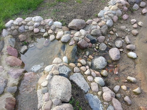

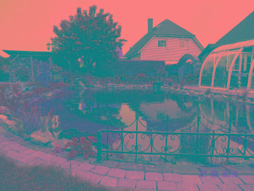

Hallo Andreas,
vielen Dank für Deine Antwort und Fotos.
Bei einer festen Kante lässt sich das mit den losen Steinen ganz gut umsetzen, insbesondere wenn wie bei Dir der Bereich nicht begehbar ist, und sich die Pflanzen dort ausbreiten können.

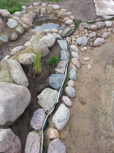

Ich hatte bei meinem Teich die Folie inkl. Vlies und Pflanzmatte zwischen runden Steinen fixiert (Foto 2) und den Zwischenraum teilweise mit Mörtel oder Kies abgedeckt. Da der Teichrand dort begehbar ist, hat sich das aber immer wieder gelöst und zum Schluss habe ich den Zwischenraum mit kleineren flachen Steinen abgedeckt (Foto 1). Damit es dauerhaft hält dann noch vermörtelt. Das ist aber sicherlich die aufwendigste Variante.

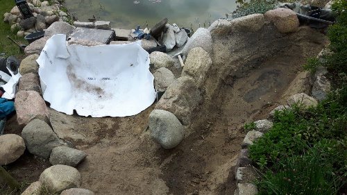

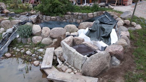

Ich erweitere jetzt den Teich mit einem Filtergraben der überwiegend steile Ufer (Foto 3) hat, die ich mit einer Aluschiene fixieren will. Dazu gibt es eigentlich keine Alternative und die lässt sich ja mit der Pflanzmatte abdecken. Eine Zwischenlösung für die flacheren Stellen (Foto 4) habe ich aber leider noch nicht gefunden! Die Aluschienen sollen an den einbetonierten Profilen zwischen den Findlingen befestigt und später die Zwischenräume vermörtelt werden.
