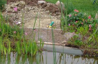

habe mich eigentlich soweit auch an die Angabe von Naturagart gehalten. Da mein Wall relativ schmal ist, habe ich ihn mit Pflastersteinen gebaut und dann die Seiten mit einer Zementmischung modelliert.
Ich habe allerdings nicht berücksichtigt, dass das Vlies 900, Folie und Ufermatte noch etwas auftragen. Daher ist ragt mein Uferwall teilweise etwas mehr aus dem Wasser. Was ich aber im nachhinein nicht so schlimm finde. Nur noch mal so als Anmerkung/Tipp von mir.
Mein aktueller Wasserstand: + 10cm von der Uferterrasse. Der Uferwall schaut zur Zeit am höchsten Punkt ca. 8 cm aus dem Wasser. Auf dem Foto mit der freigelegten Folie ca. 7 cm.
Anbei ein Foto von meiner aktuellen "Baustelle" mit dem freigelegten Uferwall.
