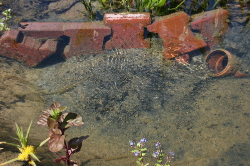

Ich hatte da diese Idee: Das KG Rohr zeigt im Filtergraben genau auf eine Ecke des FG. Ich hab einfach mal ein paar Pflastersteine aufgeschichtet, so dass sich vor dem Rohr ein beträchtlicher Mulmberg (fast 30cm hoch) bildete.
Das Wasser strömt dann aus der Ecke zurück Richtung Rinne des FG.
In der Rinne, besonders auch auf den ersten zwei Metern, setzt sich dann auch noch eine Menge Sediment ab.
Dieses Jahr habe ich bisher ca. 5 Wassereimer voll Sediment nur aus diesem Bereich geholt.
Evtl stelle ich da mal ein Nudelsieb atc hin, um einen Teil des Mulms der sich da reinsetzt gleich rausnehmen zu können.
