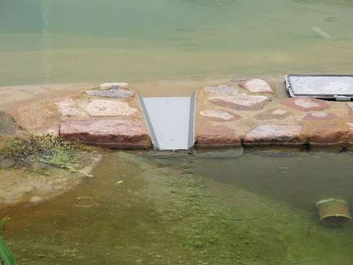

das mit den Skimmern ist so ein Problem, ich habe auch mehrfach daran rumgebastelt und dennoch kein für mich befriedigendes Ergebnis erzielt.
Letztendlich habe ich den Skimmer ausgebaut und zwischen ST und FG eine Überlaufrinne eingebaut die den Schmutz in den FG transportiert.
