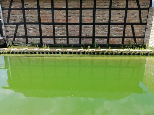

13 Aug. 2020 11:56 #30403
von hubertbiederer
hubertbiederer antwortete auf Grünes Wasser
Hallo Schildkröte,
meine Anlage hat 130 m³ Wasservolumen. Ich habe zwei Filtergräben mit je einem NG Standardfilter. Mein Wasser war auch nicht so recht klar. Vor einem der beiden Filter habe ich dann eine (1) NG UV-Lampe 55 W installiert. Es dauerte zwar zwei, drei Wochen, aber es wurde immer besser und dann vollkommen klar.
Ich würde auch abwarten empfehlen. Vielleicht sogar bis nächstes Jahr. Im den ersten beiden Jahren läuft alles noch nicht stabil.
Hubert
Hubert
Folgende Benutzer bedankten sich: Schildkröte, Liverbird

10 Aug. 2020 15:41 #30391
von Schildkröte
Schildkröte antwortete auf Grünes Wasser
Vielen Dank für die Antwort.
Wir haben die UV-Anlage von Naturagart NG-55 eingebaut und einen Langzeit-Filter dahinter.
Ich bin mir nur nicht sicher, ob die UV-Anlage bei 70 cbm reicht.
09 Aug. 2020 18:02 #30386
Touranus antwortete auf Grünes Wasser
Mit Gedult...
Die Natur wird es richten. Wenn die Pflanzen gut waschen, auch die Unterwasser, dann seit ihr schon auf einem guten Weg.
Mit UV sollte das Wasser allerdings schon recht zeitnah klar werden.
Wenn es denn eine vernünftige Anlage ist.
Habt ihr denn einem Filter hinter der Lampe?

09 Aug. 2020 10:18 #30382
von Schildkröte
Grünes Wasser wurde erstellt von Schildkröte
also wir haben letztes Jahr unseren Teich in Betrieb genommen. Im Herbst war das Wasser glasklar, weil sich einige Wasserflöhe nieder gelassen hatten. Dieses Jahr im Frühjahr hatten wir natürlich Mulm im Teich, welchen wir versucht haben, mit einem Teichschlammsauger zu entfernen. Leider haben wir nicht alles raus bekommen. Da das Wasser auch etwas "fischig und algig" riecht, haben wir uns eine UV-Anlage zugelegt, aber leider bringt diese auch nicht das klare Wasser. Die Pflanzen wachsten sehr gut und eine Filteranlage haben wir auch. Fische sind keine im Teich.
Wer hat einen Tipp für uns, wie wir das Wasser klar kriegen?
Vielen Dank
Vielen Dank
