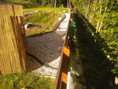

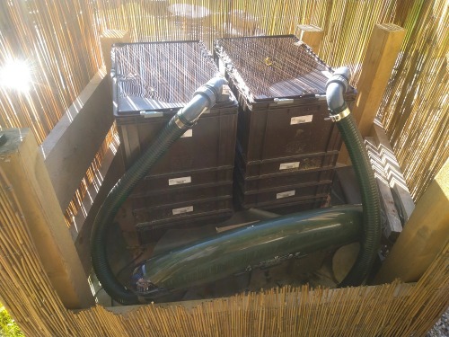

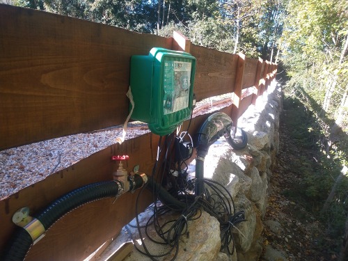

Wie versprochen ein paar Fotos wie ich die Filter und UV-Anlage positioniert habe.
Eigentlich hatte ich vor die Filter mit einer Natursteinmauer zu verkleiden, aber nach dem Teichbau hatte ich keine Lust mehr dazu.
Eine UV-Anlage habe ich hinter den Zaun montiert:
Die zweite direkt bei den Filtern, sodass ich die Filter beim Reinigen einfach erreichen kann.

Ich habe zumindest die beiden Filter und eine von 2 UV-Anlagen innerhalb der Folie platziert.
Eine UV-Anlage hab ich, aus Platzgründen, außerhalb der Folie platziert.
Vielleicht werde ich das irgendwann ändern und auch die zweite innerhalb der Folie platzieren.
