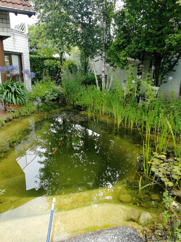

Ich finde, der Teich sieht sehr gut aus! Eine gründliche Runde Schlammsaugen holt Dir den Dreck vom Boden weg. Dann verwirbelt sich natürlich auch allerhand Dreck wieder. Ein paar Tage später kann man dann nochmal saugen.

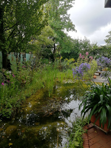

einen schönen Teich hast Du da geerbt. Das Wasser ist schön klar. Täuscht das oder gibts bei Dir keine Unterwasserpflanzen?
Wenn das so schön eingewachsen ist fällt natürlich jede Menge ins Wasser, was sich dann da zersetzt, was es eigentlich nicht soll. Mit Unterwasserpflanzen, die Du ein oder zweimal jährlich "erntest", kannst Du gezielt Biomasse entnehmen.

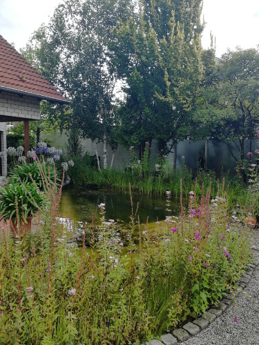

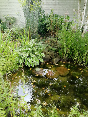

vielen Dank erst mal für die Antworten. Ich hänge noch mal ein paar Bilder an, die den gesamten Teich und die direkte Umgebung zeigen.

Bäume sind in der Tat in der Nähe, man sieht auch auf den Bildern, dass bereits erstes Laub im Teich ist, aber wir haben in der Vergangenheit im Herbst immer ein Netz drauf gehabt.
Eine Grundreinigung mit Schlammsauger habe ich im Juni ca. gemacht, aber vielleicht zu oberflächlich.
