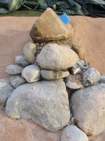

Hallo Marcus, tolle Steine hast du da.
Ja grundsätzlich hast du schon recht mit dem potenziellen Schaden. Der Schalter sichert dir alle Fehler (Wasserverluste) ab, die an der Leitungsführung ausserhalb des Teiches entstehen könnten. Hier habe ich auf stabile Verlegung, keinen Foliendurchbruch und sichere Verbindungen gesetzt... Ein Problem löst dir der Schalter im ST nicht: Wenn sich Mulm oder Blätter auf die Ansaugungen im ST legen und diese(n) verschließen, dann saugt die Pumpe den FG leer und das Wasser läuft am ST sonst wo hin (wenn du Glück hast doch wieder in den FG, halt oben drüber). Zu hoher Niveau-Unterschied ST/FG war für mich immer das Zeichen, dass die Grobfilter wieder verstopft waren und bearbeitet werden müssten. Nun, da ich wieder klare Sicht bis auf den Grund habe, ist dieses Problem keines mehr - dank UV Lampe.

Träugy; ich finde schon, dass ein leerer Filtergraben mit vertrockneten Pflanzen und 50cm Wasserverlust im Schwimmteich und evtl. eine defekte Pumpe, weil sie sich ohne Wasser nen Wolf läuft einen nicht nur finanziellen Schaden darstellen. Falls dieser Niveauschalter funktioniert, und davon gehe ich doch aus, dann sollte man sich schon über dessen Einsatz Gedanken machen.
Daniel; ich habe heute mit unserem Naturagartberater telefoniert. Der meinte, wenn man die Möglichkeit hat, dann gehört der Niveauschalter unbedingt in den Schwimmteich und nicht in den Filtergraben. Im Filtergraben herrschen gerne Wasserstandsschwankungen, die den Einsatz des Reglers erschweren.(!?)
Ich gehe jetzt also zumindest davon aus, dass es bestimt kein Fehler ist, den Schalter im Schwimmteich zu montieren.
Ich habe dafür ein Leerrohr mit eingeschlämmt, in das ich das Kabel für den Regler gezogen habe.
Den Regler habe ich an einem Stein befestigt, den ich im Winter abnehemen kann und eine Terasse tiefer stelle (eisfrei). Hoffentlich lieg ich mit meiner Vorstellung nicht ganz daneben.
Hab mal ein Foto eingefügt.
Grüße Marcus
