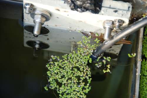

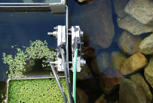

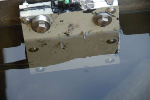

die Einträge sind zwar schon eine Zeit her, aber dennoch kann es vielleicht helfen. Ich habe mir selbst eine Lösung gebaut. Da Wasser glücklicherweise elektrisch leitfähig ist und auch niedrige Spannungen weiterleitet kann man dies sehr gut nutzen. Ich habe mir also Kunststoffplatten zurecht geschnitten und in diese auf unterschiedlichen Höhen Edelstahlschrauben eingedreht die im Wasser stehen. Diese Edelstahlschrauben habe ich mit einer Steuerung verbunden. Der Minuspol liegt dabei einfach im Wasser bzw. ich habe ihn an meiner ZST aus Edelstahl befestigt. Das ganze inkl. Kabeleinführung natürlich gut und Wasserdicht verklebt
Der ober Fühler stellt den maximalen Wasserstand da (schaltet also ein Magnetventil aus) und der untere Fühler den minimalen Wasserstand (öffnet das Magnetventil) Der Unterschied zwischen beiden Markern beträgt nur 2 cm, so dass der Teich immer annähernd das gleich Niveau hält.
Zusätzlich habe ich in der ZST einen Fühler nach dem gleichen Prinzip eingebaut der nochmal einige Zentimeter tiefer ist, der dient dazu sicherzustellen, dass der Filtergraben nicht zu leer wird und die Pumpen trocken laufen (z.B. falls ein Schlauch am Filter versehentlich abgezogen wurde) Verliert dieser Fühler den Wasserkontakt werden alle Pumpen ausgeschaltet und ein Alarm gegeben.
Ausgewertet werden die Signale durch eine Binäreingang einer KNX Anlage, das funktioniert sehr gut und auch zuverlässig, setzt allerdings voraus, dass eine KNX Anlage installiert ist. Es gibt aber auch Logikmodule die eingesetzt werden können oder den Wasserpegelschalter von H-Tronic, der ist relativ kostengünstig erhältlich allerdings habe ich keine Erfahrungen damit.
Dadurch, dass ich mir bei Aktion eines Fühlers eine Nachricht aufs iphone schicken lasse (geht mittels prowl) habe ich auch einen sehr guten Überblick wie oft Wasser nachgefüllt wird, so dass ich auch eine Indikation habe ob ggf. eine Undichtigkeit vorliegt. Darüber hinaus sieht man sehr gut wie lange die Befüllung gedauert hat.
