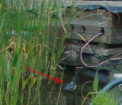

26 Sep. 2016 06:40 #24310 von mikdoe
Kaktus01 schrieb: Um die Pumpe zu schützen gibt es u.a. auch von Naturagart einen Trockenlaufschutz, das ist ein Schwimmschalter der bei zu niedrigem Wasserstand die Pumpe abschaltet
Ich habe seit diesem Sommer z. B. diesen im Einsatz: amzn.to/2cZezoi
Der hat sich auch schon amortisiert, denn ich hatte einmal nach der Filterreinigung tatsächlich den Überlaufschlauch vergessen. Und so musste ich ganz nett nachfüllen am nächsten Morgen :whistle:
Und das Nachfüllen wäre ziemlich sicher teurer als der Schalter gewesen.
