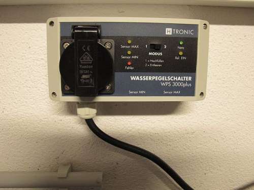

wie @ThorstenC schon geschrieben hat, kann man mit dem WPS 3000 auch ein Magnetventil zum Wasser nachfüllen schalten.
Der Schalter kann bei zu niedrigem oder zu hohem Wasserstand schalten. Ausgangsspannung ist 230 Volt. Will man mit einem 12V oder 24V Magnetventil arbeiten muß ein dem entsprechendes Netzgerät dazwischen geschaltet werden.

Ultraschallsensor....Siemens Logo....Magnetventil..Leitung im Cilterkeller geht in den Trommelfilter.
Dem Teich ist es egal, an welcher Stelle das Wasser reinläuft...
An der WPS 3000 kann man....glaube ich...einstellen ob dieser bei s.zu tiefen oder zu hohen Wasserstand schaltet.
Also Relais wird intern geschaltet, wenn der Kontakt trocken wird oder nass wird.
Das kann der Schalter Modus sein....
Nachteil ist def 230V Ausgang...ss gibt auch 230V Magnetventile.
Oder der WPS schaltet erst ein Netzteil und dann eine 24V Magnetventil.

Dieser empfohlene Schalter ist bestimmt gut, wenn man eine Pumpe zuschalten möchte. Was aber, wenn direkt an der ZST schon ein Wasserrohr (1 Zoll) im Boden liegt und nur noch ein Wasserhahn automatisch geschaltet werden soll? Gibt es da auch eine Lösung?
Und: Sollte eine solche automatische Zuleitung auch im Winter funktionieren? Da ist mein Wasserwerk für den Garten ja ausgeschaltet
Was meint ihr, kann diese automatische Zuleitung nicht gleich in die Rückspülung der Sedimentfallen münden :woohoo: ?

11 Aug. 2015 18:51 #21271
salamander antwortete auf Automatisches Nachspeisen?
Hallo Rhabanus,
Ich benutze den WPS 3000 plus als Sicherheitsschalter der mir bei zu niedrigem Wasserstand die Pumpen abschaltet, und bei steigendem Wasserstand die Pumpen wieder einschaltet.
Er ist aber genauso gut als Nachfüllschalter geeignet und arbeitet Millimeter genau.
Auf dem Bild sind die beiden Sensorkabel noch nicht eingesteckt. Die Sensorkabel sind 10m lang und können auch verlängert werden.
Das untere Kabel ist die Netzzuleitung von der Steckdose, der Stecker fürs Magnetventil wird in die Dose des WPS gesteckt.
Das Magnetventil würde ich 1/2\" ( halb Zoll ) 230 V wählen stromlos geschlossen. Zulässiger Betriebsdruck 6 bar
Nach dem Magnetventil kannst du ein ganz normales Schrägsitzventil als Drossel einbauen.
Die Sensoren kann man versteckt in der ZST oder im Internen Pumpenschacht verstecken. Das Wasser kannst du einleiten wo du willst.
Wenn man den Schalter auf Nachfüllen stellt, und der Wasserspiegel unter den oberen Sensor fällt, gibt das Relais Spannung auf das Magnetventil
