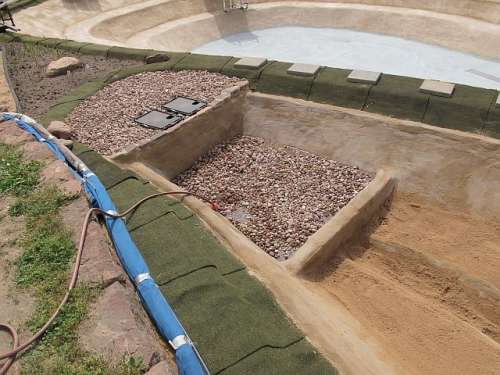

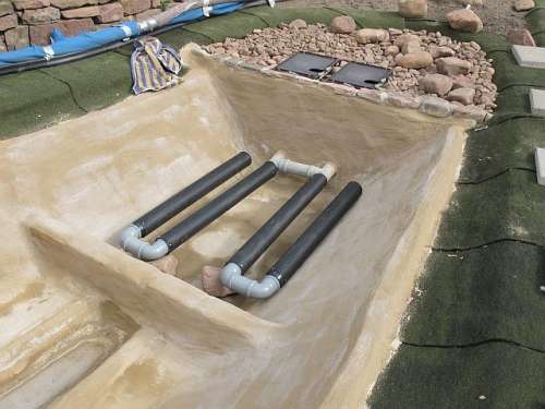

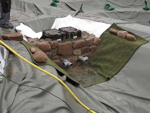

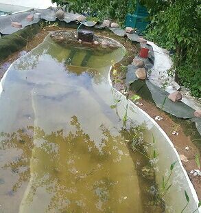

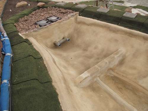

noch ein paar.

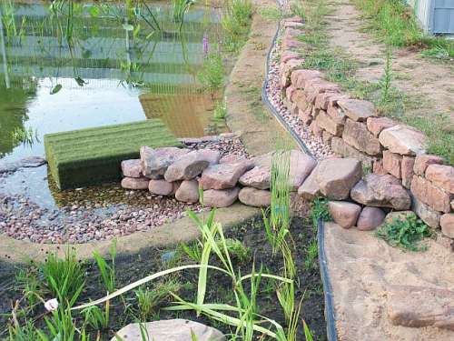

die grüne Kiste habe ich wieder entfernt. Über die Pumpenschächte habe ich ein Stück Verbundmatte gelegt und mit Kies abgedeckt.
Sieht schöner aus. :laugh:

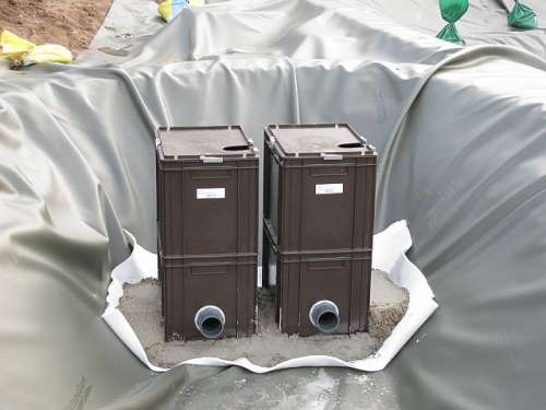

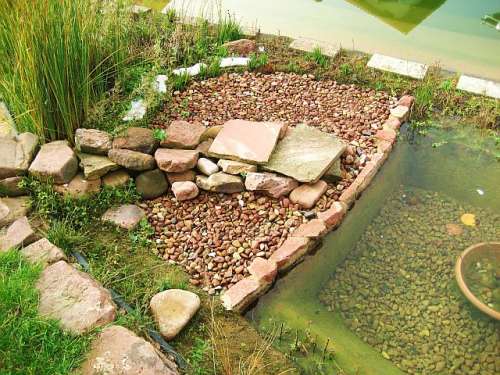

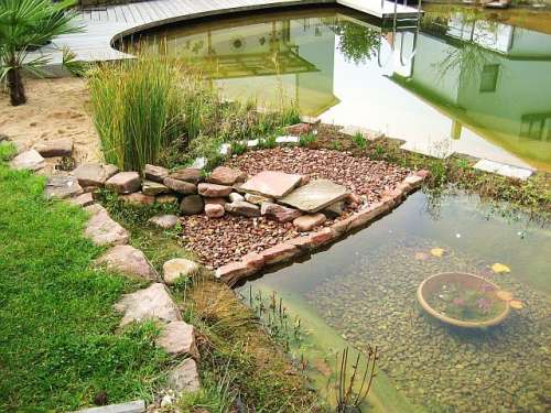

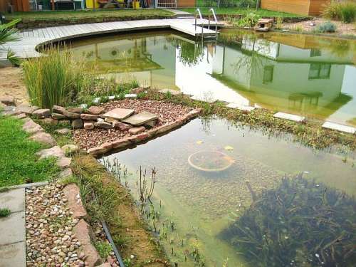

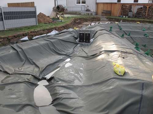

anbei einige Bilder der Einbausituation meiner Pumpenschächte.
Die Oberkante des Pumpenschachts muss mindestens 1cm über dem maximalem Wasserstand sein.

ja genau.Der Pumpenkasten (im Bildhintergrund) steht im Kiesbett, bei mir läuft die obere Stufe (-10) um den gesamten FG herum. Da sind dann die Pflanzen.
VG Heiko
VG Heiko

ich habe den Pumpenschacht im FG eingebaut. Ich habe ähnlich wie Salamander diesen in Kies gebettet. Jedoch nicht auf der oberen -10 Stufe. Die ist bepflanzt und ich hoffe, dass die Pflanzen hier am Ende des FG noch genug Futter haben, um zu wachsen. Dann sollte ich den Pumpenschacht samt Kiesbett nicht mehr direkt sehen können.
VG Heiko
