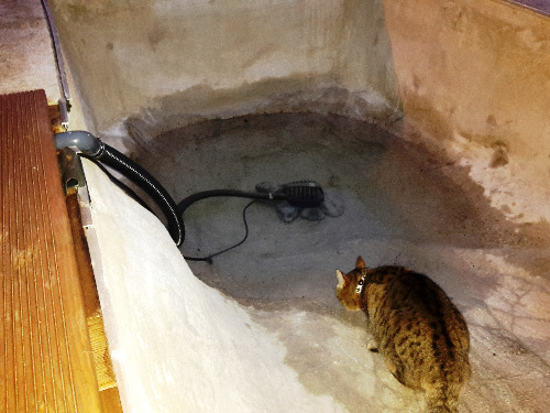

Luftblase ist ein gutes Stichwort. ....also bin ich gerstern Abend nochmal raus. Man kann die Luft im Filter entfernen wenn man bei laufender Pumpe die Anschlüsse am Filter etwas löst, dann entweicht die Luft zischend.
....Aylien, die Baukatze, war natüüüüürlich dabei
Allerdings hat das noch nicht gereicht, da muss noch eine Blase im Vorlauf sein.

Moin, ich habe am letzten WE das Oase Biopress Set 4000 eingebaut, bestehend aus Druckfilter und Pumpe (1500L/h). Vorsorglich habe ich alle Schläuche 1 1/4" oder größer ausgelegt (DN70 Zulauf).
Die Pumpe sitzt an der tiefsten Stelle (ca.1.2m) und der Filter in ca. 4m Entfernung. Der Ausgang des Druckfliters wird in ein DN70 KG Rohr geleitet der im Ringanker verläuft und dann in die Flachwasserzone mündet.
Die Inbetriebnahme war eine große Enttäuschung, da nur ein kläglicher Rinnsal (geschätzt << 300L/h) wieder in den Teich mündete. Bei den durchsichtigen Anschlüssen des Filters konnte ich sehen, dass Luft enthalten ist.
Habe ich etwas falsch ausgelegt?
