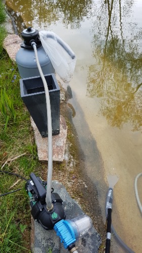

In unserem Teich ist nach dem Winter auch sehr viel Mulm, nicht ganz so viel wie bei dir, aber ähnlich.
Ich habe zum Mulm absaugen eine eigene Technik, mit der ich das Wasser bestmöglich vom Mulm trenne und in den Teich zurückführe. Das kostet allerdings viel Zeit und Geduld, mir macht das aber (noch) nichts aus.
Ich habe eine ganz normale Gartenpumpe aus dem Baumarkt mit 3500 l Saugleistung. Ganz wichtig ist dabei ein Vorfilter, um die Pumpe nicht zu verstopfen und keine Tiere zu zerschreddern. An die Pumpe habe ich zum Absaugen ein Stück Gartenschlauch mit einem Nasssaugeraufsatz und Teleskopstange angeschlossen (ca. 5m, damit erreicht man ganz schön viel). Nach dem Absaugen kommt ein mit Filterballs gefüllter Sandfilter (ein größerer für 50kg Sand, mit Filterballs dicht gestopft - viel mehr, als auf der Filterballverpackung angegeben!). Dort wird der Mulm schön abgetrennt und hinten kommt gesäubertes Wasser wieder raus, welches ich dann in den Teich bzw. Filtergraben zurückleite. Zur Sicherheit habe ich am Ablauf des Sandfilters noch einen sehr sehr feinmaschigen Filtersack (ich glaube 100 µm, gibt es für die Filterung von Bier oder Säften) hängen, an dem ich auch erkenne, wenn die Filterballs gesättigt sind.
Das ganze Prozedere ist sehr zeitaufwendig, da das Absaugen nur langsam geht. Es ist aber eine Genugtuung zu sehen, wie der Mulm eingesaugt wird und der Boden blitzeblank zurückbleibt. Das Ganze muss halt wie mit einem Schlammsauger sehr langsam ausgeführt werden, damit der Mulm nicht aufwirbelt. Dann ist natürlich bei viel Mulm der Filter recht schnell voll und die Filterballs müssen gewaschen werden. Das ist auch recht zeitaufwendig (ich wasche sie 3mal im Kurzprogramm) und auch verdammt eklig. Mit einer Ladung Filterballs schaffe ich ein paar m² (vielleicht so um die 10 m², abhängig natürlich vom Verschmutzungsgrad. In ein-zwei Wochen habe ich so den gesamten Teich blitzeblank gesaugt und pro Tag etwa 1-1,5 Stunden zum Saugen und Auswechseln+Waschen der Filterballs benötigt.
Wenn man die Zeit dafür hat, kann ich das so nur empfehlen, vor allem, da man kein Wasser verliert.
