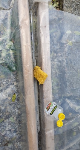

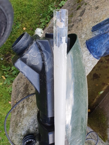

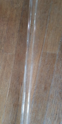

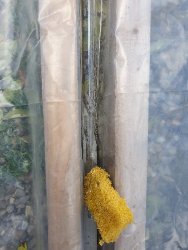

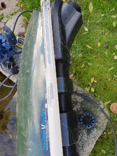

Gestern war es soweit, hab die Technik aus dem Teich geholt. Was mich überrascht hat war die UV Röhre: dieses Jahr war die Kalkschicht enorm, hätte ich nicht gedacht, weil das Wasser eigentlich inzwischen vorallem aus Regenwasser bestehen sollte.
Hab die Röhre in eine Kuhle einer Kunststofffolie gelegt, dann Essig dazu. Kurz einwirken lassen, dann lässt sich der Kalk ohne große Anstrengungen abwischen.
Denke nächsten Jahr werde ich das während der Saison schon einmal machen, da die Kalkschicht sicher einiges der UV Wirkung nimmt.
