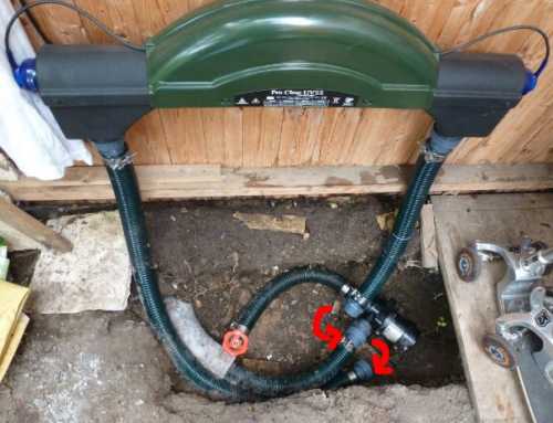

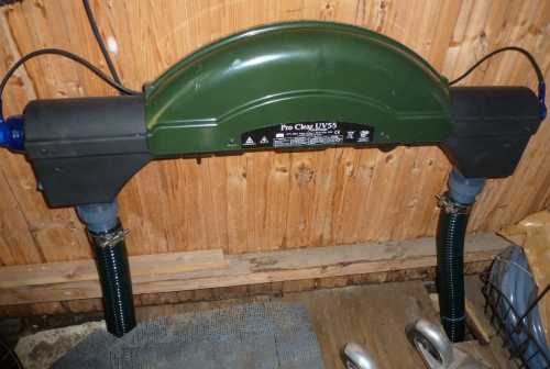

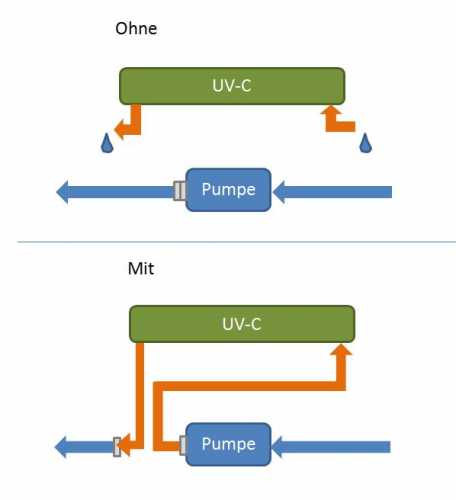

Hallo Marjo
ich hab es so gelöst:
Sieht dann so aus - siehe Anhang. Ich musste aber irgendwie noch eine Gewinde nachkaufen, da es mit der "Winterbrücke" nicht aufging.
Im Winter hängt die UV Lampe ohne Anschlüsse einfach so trocken rum. Hat bisher nicht geschadet. Momentan brauche ich sie nicht, da ich derzeit auch ohne UV "aufgeklärt" bin.
Gruß Träugy
