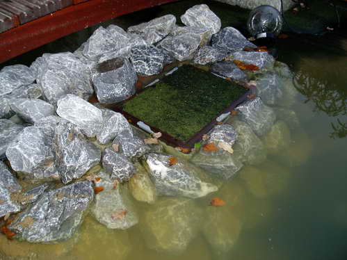

klauskmk schrieb:
jau,.. siehe mein Bild,.. da habe ich nur den Rohranschluss mit Ufermatte getarnt,..
Am Kasten hängt ein DN70 "Steckübergang" dann 2x 15grad (DN70) Bögen, dann der Feinfilter.
Habe alles nur "lose mit Dichtungsring" gesteckt nicht geklebt.
Wird auch halten, wird ja schliesslich "gesaugt" und nicht geblasen :blush: :laugh:
(und so kann man ggf. auch den Filter dochmal zum reinigen abziehen ohne die Kiste hochzuheben,.. wegen Sediment aufwirbeln)
Denkbar ist auch eine Montage, mit zwei 45grad Bögen um die Ecke (damit man die schmale Seite von der Kiste hat), ist aber der
Nachteil, dass das sicherlich etwas auf Kosten der besseren Strömung kommt.
Geht aber sicherlich (bei nicht zu grossen Pumpen) auch.
PS: meine Pumpe geht mit dem Anschluss auch senkrecht nach oben, das war das Problem mit dem Deckel, da ist die Aussparung eher an der Seite. (die steht ja einfach "lose" in der Kiste)
(ich habe die Deckel von Pumpenkasten und ZST getauscht, und dann selber ausgesägt.)
mfG. Schnicks
mfG. Schnicks
