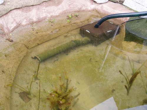

@ Klaus, Reinhard hat auf jedenfall recht,..
Da ich eh einen Naturteich habe,.. (bisher ist der Filtergraben aber noch "recht jungfräulich",..
gehe ich aber davon aus, dass nächstes Jahr da einiges krauchen und fläuschen wird,..
( in meinem kleinem Teich,.. wurschteln aktuell immer noch einige Kröten und Frösche rum...
da habe ich die Pumpe auch mit extra Filtermaterial geschützt und doch bleiben immer ein paar
Qualqappen da leider auf der Strecke,..
Ich finde die Öffnungen vom Fein-Korb Filter schon als maximal,..
Die Pumpe (eine Messner eco 4500 auch von NG) habe ich extra mit Korbgehäuse gekauft und die passt so gerade
(von der Breite in die Pumpenkiste)..
(was die Tarnung angeht, habe ich bisher nur den Rohranschluss mit Ufermatte getarnt,..
der Deckel wird von oben auch noch getarnt.. muss ich derzeit noch zu oft ran)

Hallo Klaus
Ich denke das dies nicht nur Geschmackssache ist, sondern vor allem auch eine Frage des Tierschutzes.
Das Vorhandensein eines Pumpenschachtes mit aufgesetzten Saugfilter ist auf jeden Fall sehr Tierschonend!!!!!
Des weiteren wird auch die Pumpe geschützt (Lebensdauer) und auch die Wartungsarbeiten an der Pumpe sind um ein vielfaches leichter und angenehmer zu verrichten.
Und wer ein optisches Problem hat, der Pumpenschacht lässt sich auch auf verschieden Arten verstecken.

Hallo!
Wahrscheinlich ist es Geschmackssache, aber ich werde keinen Pumpenschacht verwenden und meine NG 7500 einfach auf eine Betonplatte anschrauben und in den Teich stellen.
Schönes Foto!
Schöne Grüße
Klaus

Wann Pumpenschacht Pi31 und Wann Pi62 ?? wurde erstellt von schnicks
Bei der ZST macht es meiner Meinung ja noch Sinn,.. da man später öfters an die Zugschieber möchte.
Wenn im Pumpenschacht Pi31 oder Pi62 aber die Pumpe direkt im Teich steht,..
warum sollte man den höheren Pi62 nehmen :dry: ?? (ich meine nicht wegen den Kosten, sondern wegen der Optik).
Ich habe meinen Pi31 genauso tief (wegen frostsicher) eingebaut, als wenn ich einen Pi62 gekauft hätte.
Von der Physik sollte das Wasser bei beiden gleich gut zur Pumpe laufen (auch wenn der Pi62 quasi nach oben offen ist),
da ja das Wasser durch die Schwerkraft alleine durch den Feinfilter zur Pumpe kommt.
Ideen??
mfG. Schnicks ( PS: ich :silly: bin der in den NG Unterlagen beschriebene Theoretiker :lol: )
