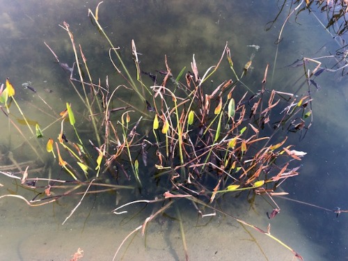

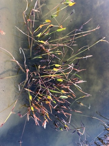

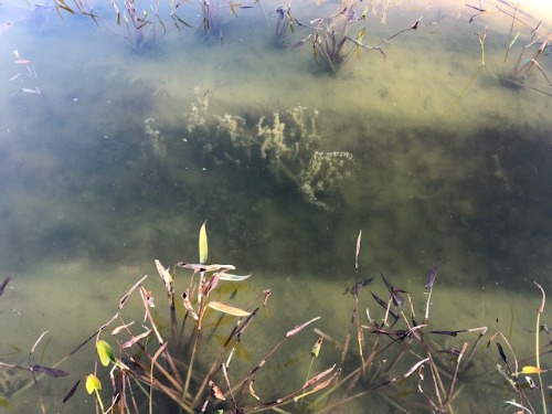

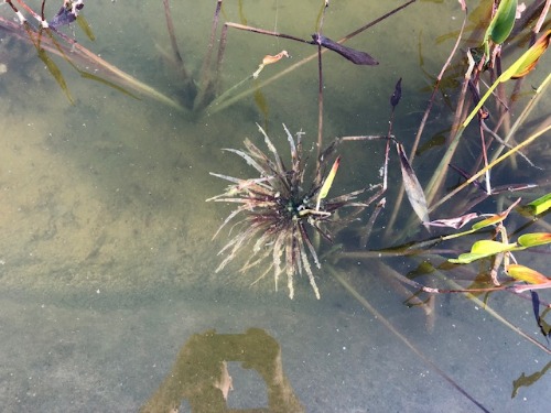

so schlecht sieht es auf den Bildern für den ersten Sommer doch gar nicht aus. Wir haben auch einen PH-Wert von 8,4 und die Pflanzen wachsen. Gib den Pflanzen noch etwas Zeit.
Bei der Wasserschraube ist es normal das sich die Blätter im oberen Bereich rotbraun verfärben. Es ist auch normal das nicht alle Arten durchkommen. Krebsschere, Tannenwedel und Schwimmblatt-pflanzen gedeihen bei uns nur ganz schlecht.
Dagegen kommen Wasserschraube, Tausentblatt, Hechtkraut und Thalia sehr gut. Jedes Teichwasser ist halt anders, aber das pendelt sich schon ein. Was auch gut gedeihen sollte wäre eine Seerose, dann aber eine robuste Sorte.

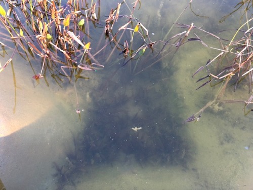

Guten Morgen,
der pH-Wert ist zwar hoch - aber nicht tödlich.
Die Wasserpest scheint einen Kalküberzug zu haben. Der stammt dann aus der biogenen Entkalkung - und üwrgt die Pflanzen irgendwann ab. Urache wäre dafür ein CO2-Mangel - wofür auch der pH-Wert spricht.
Die Wasserschrauben sind bei reichlich Licht immer rot-braun - das wäre ok.
Das Hechtkraut hätte ich jetzt noch nicht zurückgeschnitten - die haben ja nicht alle Nährstoffe zurückgewonnen. Damit schwächst du die zusätzlich.
Die Saison ist "durch" - daher jetzt auf keinen Fall düngen.
Wenn die Pflanzen im nächsten Jahr zögerlich starten, solltest Du eine Wasseranalyse beauftragen. Wir haben für solche Situationen Berechnungs-Standards.

Wie schon an anderer Stelle erwähnt, habe ich Probleme mit dem Pflanzenwachstum im Filtergraben.
Die Pflanzen wurden im April gepflanzt. Vor allem das Hechtkraut ist auch zuerst sehr gut gewachsen und hat sogar geblüht. Als es dann im Sommer so brutal heiss war, haben sich die Pflanzen dann aber zurückgezogen und sind seitdem kaum wiedergekommen.
Anbei Fotos die ich am 13.10. gemacht habe:
Von den 5 Krebsscheren sind nur noch 2 zu finden und auch die sehen nicht sehr gesund aus und sind vor allem nicht mehr grün.
Die Wasserschrauben sind rotbraun statt grün und sehr niedrig.
Das Hechtkraut hat nur wenige grüne Triebe, die zudem klein sind (ich habe normales und Riesen-Hechtkraut, kann aber keinen Unterschied erkennen)
Auch das Tausendblatt ist nicht grün
