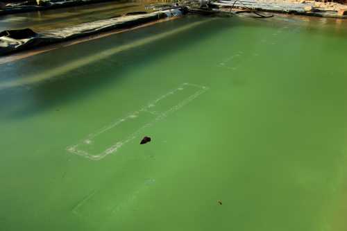

28 Feb. 2015 19:44 #19912
von Norbert
Norbert antwortete auf Hat jemand eine Erklärung dafür?
Ich grüße …

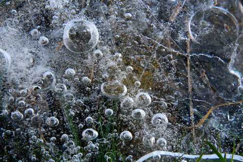

… und schulde Euch immer noch eine Stellungnahme zu einer „Eisblasen“-Diskussion, die um Weihnachten aufkam. Es geht um Gasblasen, die von einer Sedimentfalle aufgestiegen und im Eis eingefroren sind.
Wir hatten das Phänomen hier bereits ein Jahr früher – allerdings längst nicht in den Dimensionen.
Der beschriebene Prozess ist im Wesentlichen richtig: Ab pH 8,5 bilden sich Wasserstoffblasen und auf die Dauer wird das Aluminium Substanz verlieren.
Es gibt allerdings keine größeren Schwimm- oder Fischteiche mit einem pH von 8,5. Der Regelfall sind Werte knapp unter 7 und damit weit entfernt von diesen „Seewasser-Bedingungen“.
Das betrifft in gleicher Weise Teiche, in denen die Folie mit Mörtel gepanzert wurde. Im Rahmen des Abbinde-Prozesses entstehen natürlich auch noch deutlich höhere pH-Werte, nach dem Abbindeprozess verhält sich die Schutzschicht jedoch wie „jeder andere Stein“.
Was wir unterschätzt haben, sind lokale Nachreaktionen bei zu trockenem Einbau des Mörtels. Das ist bei Jens in der Tat extrem und so etwas hätte ich auch nicht für möglich gehalten.
Bei mehreren eigenen Sedimentfallen-Einbauten hat es hier überhaupt keine Reaktion gegeben. In einem Fall haben die Kollegen unterhalb des Grundwasserspiegels gearbeitet und haben (auf der Winterbaustelle) dem Mörtel Beschleuniger beigefügt, weil das Wetter kritisch wurde. Da hatten wir den Effekt auch – allerdings viel schwächer:
In einer Makro-Aufnahme sieht man die eingefrorenen Bläschen:
In diesem Jahr hatten wir auf diesem Teich etwa 14 Tage Eis – da gab es überhaupt keine Blasen und sie sind auch nicht zu erwarten, da der pH-Wert planmäßig bei 6,5 liegt. Unter diesen Bedingungen reagiert Aluminium nicht.
Insofern ist der Teich von Jens völlig atypisch. Im Löffelstörbecken des Aquariums (mit Sackware) hatten wir etwa eine Woche nach Abspülen der Flächen in der kleinen Pfütze nur pH 9. Wenn das mit dem Auffüllen verdünnt wird, bleibt nichts mehr. Wenn der Wert bei Jens so hoch bleibt, sollten wir prüfen, warum das so ist.
@ Jens: schick mir bitte ein paar Daten über die pH-Wert-Entwicklung und das Wasservolumen des Teiches.
Interpretation:
Man sieht auf den Fotos von Jens Kalkausfällungen direkt im Bereich der Sedimentfallen. Das ist immer ein sehr eindeutiger Hinweis auf unvollständig abgelaufene Reaktionen. Das kann auch punktuell auf den Wänden entstehen, verschwindet aber im Laufe des nächsten Jahres.
Bei Mischungen vor Ort entsteht das meist durch zu kurze Mischzeiten oder durch Überfüllung der Trommel. Dann war an einzelnen Stellen zu viel Zement (nicht richtig verteilt). Der Zement hat dann punktuell zu wenig Wasser für den Abbindeprozess, bleibt als Zement in der Mischung und reagiert nach, wenn der Teich gefüllt wird.
Bei fertig gemischter Sackware treten die Probleme nur dann auf, wenn mit zu wenig Wasser oder bei zu heißem Wetter gearbeitet wurde. Im NaturaGart-Aquarium sieht man, dass die Panzerung sowohl mit örtlichen Mischungen als auch mit Sackware funktioniert und dass die Fische keine Probleme damit haben.
Wir haben das ganze Thema hier nochmals ausführlich diskutiert und sehen keinen Grund, vom bisherigen Verfahren abzuweichen. Der beschriebene Effekt ist eine unproblematische Sonderreaktion, die bei Einstellung des normalen Betriebs-PH-Wertes automatisch aufhört. Eine vorstellbare Beschichtung wäre sehr preistreibend und würde die Schraubkanäle bis zur Unbenutzbarkeit verengen.
Viel wichtiger ist die Vermeidung der Situation. Ich habe daher veranlasst, dass in den Anleitungen noch einige Präzisierungen zum Mischverfahren vorgenommen werden.
Freundliche Grüße
Norbert
