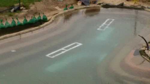

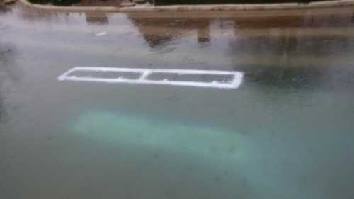

Jens2014 antwortete auf Hat jemand eine Erklärung dafür?
Hallo Martin,
NG hat im vergangenen Winter im Park auch Eisrahmen über den Sedimentfallen beobachten können. Es sind aufsteigende Luftbläschen. Meine Vermutung ist, dass durch die Spülleitungen, die bei mir noch offen sind Wind reindrückt und immer für Nachschub an Luftbläschen sorgt. Habe Heute mal spaßeshalber Luft reingepustet und es kamen reichlich Luftblasen obwohl die Leitungen ja eigentlich voll Wasser stehen.Kannst du ja auch mal testen. Du hast recht, auch bei mir sehe ich immer mehr Kalkausblühungen im Bereich der Sedimentfallen. Obwohl ich im Wasserbereich ausschließlich mit Trasszement vermörtelt habe.
Jens
Jens

13 Dez. 2014 22:22 - 13 Dez. 2014 22:27 #19808
von norre
Bei den Bildern von Jens schaut es aber so aus als wären diese Objekte an der Wasseroberfläche, oder ist das eine optische Täuschung?
norre antwortete auf Hat jemand eine Erklärung dafür?
Hallo,\Wasserratten\ schrieb: bei dir zeigt sich das gleiche Phänomen auf dem Boden wie bei mir
Letzte Änderung: 13 Dez. 2014 22:27 von norre.

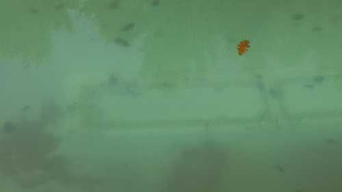

Hallo Jens,
meine Befüllung (auch vermörtelt) liegt auch erst 10 Tage zurück und bei dir zeigt sich das gleiche Phänomen auf dem Boden wie bei mir -bei mir noch deutlicher: Habe (harmlose) weiße Kalkablagerungen (trotz Verwendung von Trasszement) vorwiegend um die Fallen herum. Wird bei dir vermutlich auch noch mehr werden. Bist du sicher, dass das ein \"Eisrahmen\" ist und kein Kalk???
Ruf doch mal deinen Berater an und schick ihm vorher diesen Link -sieht ja echt schick aus:-)
Gruß, Martin
Gruß, Martin

Hat jemand eine Erklärung dafür? wurde erstellt von Jens2014
Hallo Teichfreunde,
nachdem ich meinen Teich gerade noch rechtzeitig vor dem ersten Frost füllen konnte habe ich dieses Phänomen. Direkt nach der ersten Eisschicht kam diese Gebilde.
Kann mir einer sagen was es damit auf sich hat? Können ja eigentlich nur aufsteigende Luftblasen sein. Jedenfals hat der Eisrahmen genau die Maße von meinen Sedimentfallen
